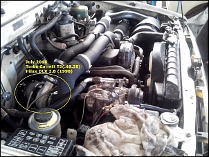

    Comprei minha HILUX 1998 DLX 2.8 Diesel 4x4 CD em Janeiro de 2000. Sou o segundo dono e ela tinha pouco mais de 5.000 Km. Estava com um fazendeiro da minha região e este não gostou dela, pois só estava acostumado com caminhonetes a gasolina. O motor 3L com 78 CV (3.800 rpm) e torque 17,7 Kgfm (2.400 rpm) é muito bom, durável, econômico, porém um pouco fraco para um veículo que a montadora teve o descaramento de dizer que veio para substituir o fortíssimo, robusto e super desconfortável Bandeirante. Mas a caminhonete é excelente, ótima para viajar, encarar estradas de terra, barro e trilhas não radicais. A solução que encontrei e que me deixou muito feliz foi instalar uma turbina Garrett T2 .48.35 (usada na Sprinter 310 -MB e na S10 - GM). Com isto a potência e torque devem ter aumentado de 25 a 30% e agora consigo fazer ultrapassagens mais seguras e trabalhos mais pesados com mais facilidade. Atualmente está com 250.000 Km e não pretendo vendê-la.

    Hilux 2.8D CD 98/98-garrett-t2-sprinter-310-e-s10-14.jpg Hilux 2.8D CD 98/98-garrett-t2-48-35-1-.jpg Hilux 2.8D CD 98/98-turbo-garrett-t2-48-35-1b-.jpg Hilux 2.8D CD 98/98-turbo-garrett-t2-48-35-2-.jpg Hilux 2.8D CD 98/98-turbo-garrett-t2-48-35-4-.jpg Hilux 2.8D CD 98/98-turbo-garrett-t2-48-35-10-.jpg Hilux 2.8D CD 98/98-turbo-garrett-t2-48-35-15-.jpg
    Após a turbina a Hilux que já era boa ficou excelente. Analisando o custo/benefício julguei desnecessário instalar o intercooler e vejo que acertei, pois o ganho de potência e torque está dentro das minhas necessidades. Mas se tivesse instalado ($$$$) o ganho seria maior ainda. Nada contra o intercooler.
