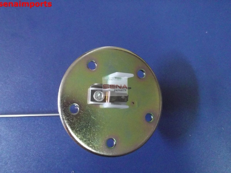

    Elias_qf
    1 Anexo(s)
    vc não tem acesso por dentro do carro vai ter que enfiar a mão entre a carroceria e o tanque so puxar o fio conector olha como é a boia
    Anexo 535693
    puxou o conector encosta ele no chassis so fazer um terra o painel vai marcar tanque cheio demora um pouco para subir mas vai....
