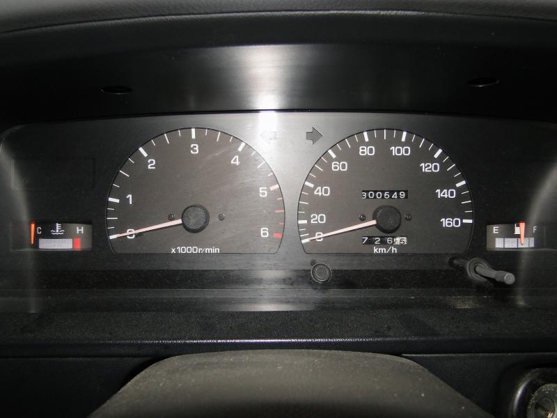

Detalhe q a minha Hilux é ano 97 e tem a tal borrachinha, então foi fácil. Dei um pulo rápido na garagem, retirei a borrachinha do painel, liguei o carro e com um chave de precisão pressionei o botãozinho do painel. Agora se vai funcionar ou não, só o tempo dirá, ou seja, mais 100.000 km e eu aviso aqui no tópico, hehehe.
Anexo 347701 Anexo 347702 Anexo 347703 Anexo 347700
