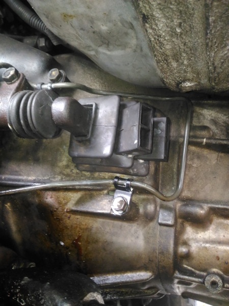

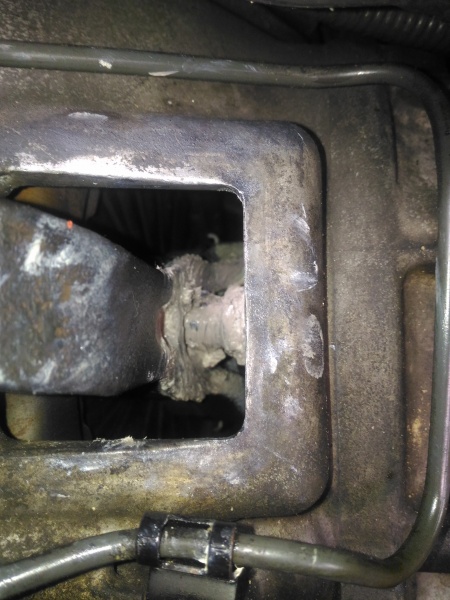

    o local de aplicação nas fotos acima seria entre o pino esferico do garfo e o garfo, fiz a aplicação com ajuda de um pincel pequeno utilizei graxa branca comum (não spray), resolve tanto o "chiado" causado pela folga entre o pino e garfo" (que cessa quando se pressiona o pedal); quanto o rangido de porta que o corre quando se pressiona o pedal causado pelo atrito entre eles.
