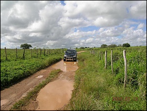

    Quando consultei o SAC da Toyota, me fiz de tolo e arrisquei perguntar [vejam o quote abaixo]. É o tipo de pergunta que a gente já sabe a resposta, mas a minha intenção foi buscar alguma informação adicional. Ficou nisso!
    Embora meu perfil seja voltado mais para os G051 H/T, [inclusive estava decidido pela sugestão do colega ramonpoa], tive dificuldade de encontrar esse modelo. Então, parti para os A/T G012 265/70 R15. Essa semana, sujei [bem "de leve"] um pouquinho os novos "sapatos". Tô gostando.

    Miniaturas de Anexos Miniaturas de Anexos Pneus para nova hilux?-hilux-off-road-i-157.jpg   Pneus para nova hilux?-hilux-off-road-i-241.jpg
