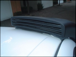

    Já resolvi o meu impasse,comprei o da OGZ,mas instalei de forma diferente,o bocal ficou bem acima do teto e fiz um escoamento na base,acho que vai funcionar.

    Também sou um feliz dono de uma SW4 99. Estou pensando seriamente em colocar tb o snorkel da OGZ. Como vc foi pioneiro, te pergunto: foi f[acil a instalaćão? Teve que rasgar muito a lata do carro?

    Rasga bastante,e o trabalho tem que ser feito com muito capricho,eu resolvi reposicionar a entrada de ar ,percebi que ela ficava muito rente ao teto,e segundo relatos do meu amigo SErgio Holanda,quando chove muito, a agua tende a entrar,então calcei o bicho isso me obrigou a retrabalhar o buraco da antena,deu um pouco de trabalho mas acho que valeu a pena.

    Revivendo o tópico, alguém pode indicar um bom snorkel pra uma SW4 98? Não pretendo mexer em nada, antena, aumentar altura da entrada de ar, nada disso. Mas quero um que não deixe o filtro de ar úmido.

    Eu iria de OGZ, tenho na minha me foi útil por algumas vezes e não percebi umidade no filtro.

    Eu tambem coloquei o snorkel da OGZ na minha SW4 98.
    O novo modelo a venda agora já não fica mais rente ao teto e nunca tive problemas de água ou umidade no filtro.
    O dreno trabalha com um sistema de contra-pressão e expele eventuais gotas de água que consigam entrar na boca.
    Alem de adquirir o snorkel, é FUNDAMENTAL que seja montado com cuidado e pericia.
    Não dá para improvisar. O sistema do filtro de ar original deve ser profundamente modificado e selado com produtos adequados.
    Não são necessários selagens com a lataria porque o snorkel tem um duto de entrada que passa alem dela, se juntando com o duto flexível dentro do para lama direito.
    Não precisa retirar a antena, o snorkel tem um espaço que permite manter a antena original.
