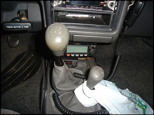

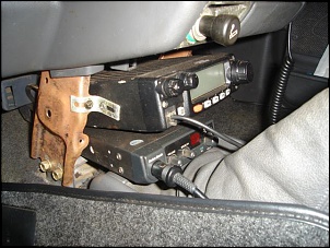

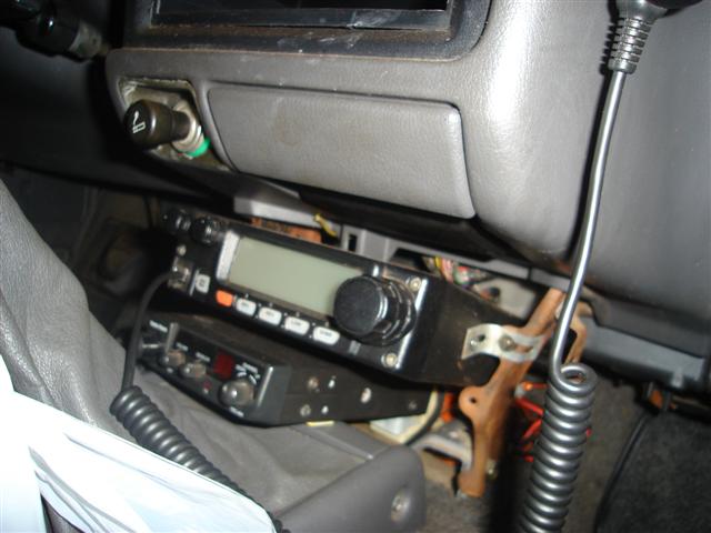

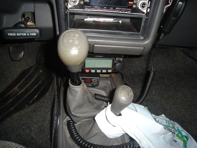

    Eu também enfrentei esse problema, na minha SW4/93, pois sou radio amador e não queria ficar sem meu FT 2800 disponível na viatura. A opção que encontrei sem mudar radicalmente o visual interno foi "remover" o acabamento que fica abaixo do painel e complementa o console, lá tem uma estrutura de ferro que recebe bem o radio 2 metros e abaixo dele coloquei o PX, falta agora eu fazer um acabamento nas laterais sem estragar a peça de acabamento que vai ficar guardada por falta de coragem de cortá-la.

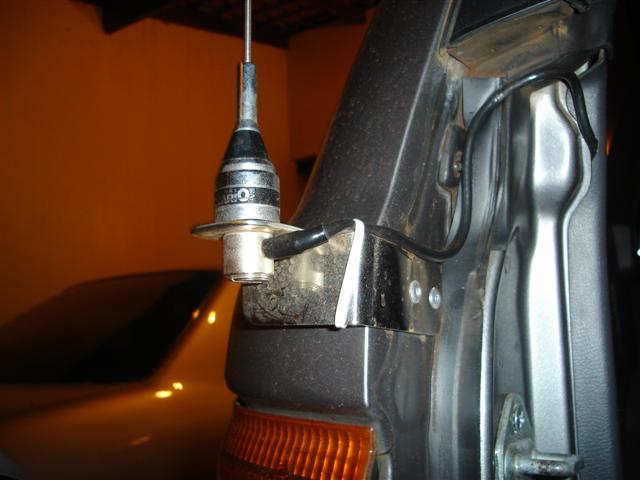

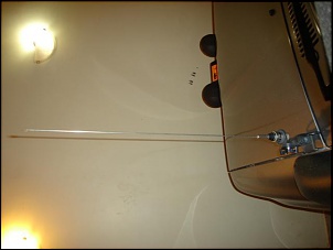

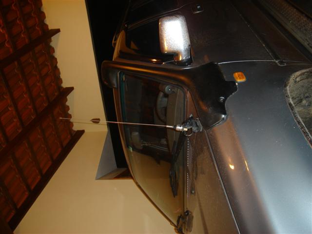

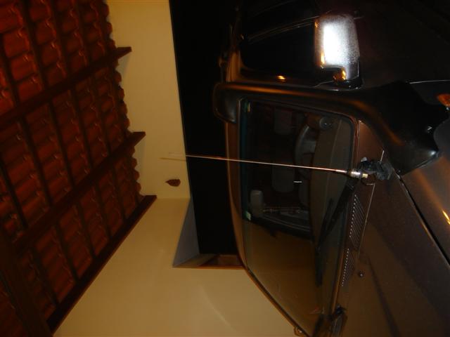

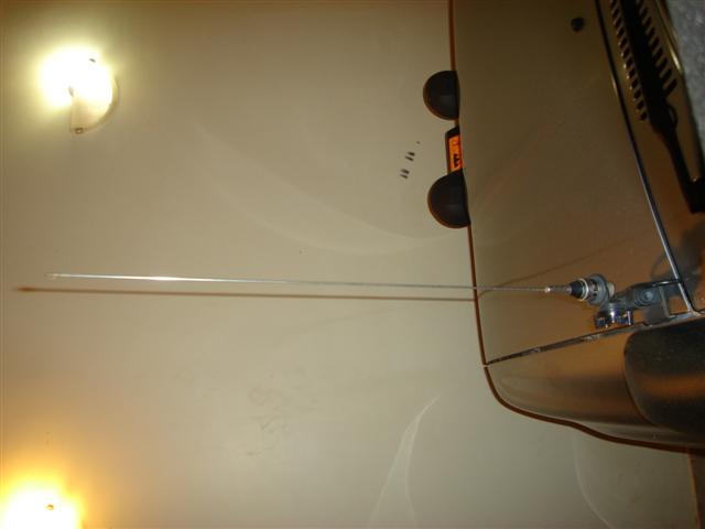

    Quanto as antenas, o problema foi maior, porque ela (SW) não tem calhas e as portas são com borrachas duplas para diminuir o barulho do ar, o jeito que encontrei foi colocar a antena do PY com um suporte na tampa do motor, com uma antena 5/8 e entrar com o fio pelo cofre do motor.

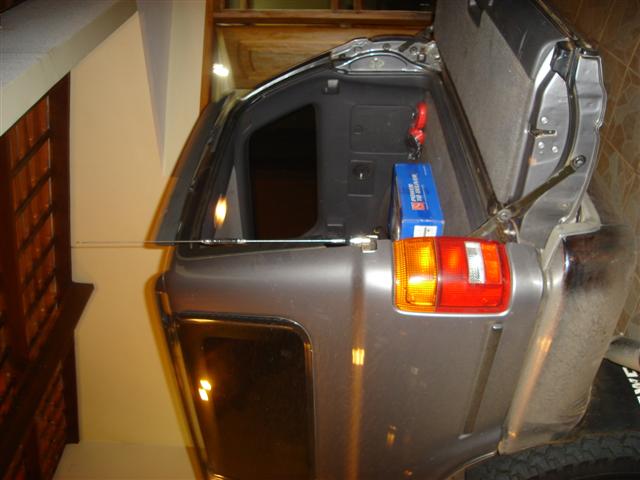

    A Antena do PX eu fiz um suporte de inox e fixei na lateral da carroceria na porta do bagageiro trazeiro, foi a solução que encontrei.

    Os rádios não te atrapalham quando você vai trocar de marchas? As suas pernas não batem neles?
    É possível você mandar uma foto?

    O acabamento não é o que fica abaixo do volante, é o que fica abaixo do rádio, entre o console e o painel, no centro.
    eu não sei dizer sobre esse fio que você falou, eu comprei um cabo de 5,5 metros da Aquários e coloquei.
    Veja as fotos, acho que as primeiras mostram os radios acima do console.

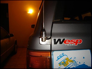

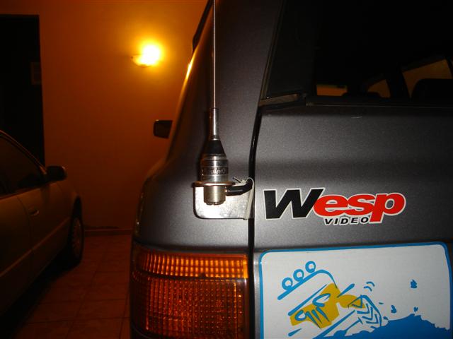

    A foto do capô mostra a antena do PY.
    A foto da trazeira mostra o suporte que mandei fazer e a instalação da antena do PX. Infelizmente tive que furar a carroceria para fixar o suporte, não encontrei outro jeito.
    Veja as fotos e qualquer coisa estou a disposição.
