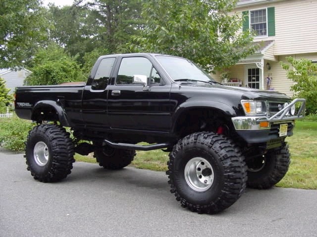

    Ronaldo,
    Só para te dar uma inspiração de como levantar uma Hilux!!!
    LM - Mestiço - SP
    Miniaturas de Anexos Miniaturas de Anexos RODA LIVRE MANUAL PARA TOYOTA HILUX-toyotapreta_304.jpg
