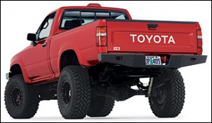

    Párachoques
    All,
    achei em outro tópico os Párachoques que queria, não pude encontrar muita dificuldade para executar as peças, vou levar as fotos amanhã para o funileiro e pro mecânico ver se vai dar pra fazer...
    O que acham...
    Miniaturas de Anexos Miniaturas de Anexos UP GRADE de Hilux-hilux-front-bumper-.jpg   UP GRADE de Hilux-hilux-rear-bumper.jpg

    Vai ficar show! Eu tenho vontade de fazer em tubos para a Ranger, mas me falta tempo.

    Aqui em BH tem uma empresa especializada em corte com plasma e dobra de chapas automatizados. De preferência é só fazer o projeto no SolidWorks e exportar direto pra máquina de corte. O acabamento é perfeito e a aparência final só depende do projeto que a gente cria. Da pra fazer pára-choques bem mais complexo que esse da foto.
    O preço cobrado é o da chapa de aço a preço de mercado mais o metro linear do corte. Sai muito barato mesmo...
