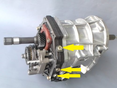

    Meirelles. Bom dia. Tem mais informações sobre esta regulagem nas molas? Estes parafusos de tensão ficam perto da alavanca de marcha? Tem alguma foto?

    Citação Postado originalmente por Bob Pinto Ver Post
    o que vc pode tentar antes de abrir seu cambio seria soltar estes parafusos torque na lateral do cambio são seis parafusos cada um tem uma mola e uma esfera não me lembro qual seria da 1° marcha, vc pode soltar e colocar uma arruela so de tentar trocar a marcha se não engatar não ficou bom retire a arruela... se engatar de uma volta com o carro e verifica se melhorou teste um por um
    nesta foto indiquei com uma seta amarela 3 dos seis parafusos...
    se isso não resolver so abrindo o cambio e verificando o desgaste dos macaquinhos, garfo, aneis sincronizados etc...
