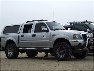

    Citação Postado originalmente por Edintruder
    CADÊ AS FOTOS???
    Veja o que acha ??
    [s]
    Miniaturas de Anexos Miniaturas de Anexos BODY LIFT Hilux 97 CS - Como fazer ?-ranger.jpg   BODY LIFT Hilux 97 CS - Como fazer ?-ranger2.jpg
  • #27
    Nossa senhoraa...
    apaixonei com essa ranger prata ai...
    A 1º q eu vejo igual a minha com Lift e com pneus 33.
    Cumé q deve ter ficado do desempenho dela na 5 º marcha? ja q ela é muito longa e alongo mais ainda o diferencial?
    abraços
    Pajero full 2008 240 cv by reiko
  • #28
    25/12/2004
    Rio Grande/RS
    14,354
    Agradecimentos: 13
    Ficou legal o quebra mato com o Guincho e os Faróis. Só a capota é que não combina muito, tem modelos onde os vidros são desenhados acompanhando as janelas da caminhonete.
  • #29
    Usuário Avatar de Juninho
    19/12/2004
    Londrina/PR
    700
    Realmente a capota não combina muito mesmo .. a verde que está ao fundo tava sem capota ...bem mais bacana .. e tinha uma rack da Thule animal !!!
    Os caras capricharam nas picapes ... realmente deve ter ficado bem longa a relação ... os caras me passaram saindo de curitiba e só vim buscar eles lá em Joinville ... na fila da Vistoria !!

    Em relação à capota, tem umas fotos no site da Argentina aonde a capota parece integrada ao veículo, dando um aspecto realmente bonito, nessa prata não ficou feia não, até porque os cantos da janela são arredondados na mesma proporção das janelas das portas, porém se fosse do mesmo tamanho já melhorava.

    É bem isso ..
    Aquele espaço entre a caçamaba e a cabine dão um aspecto estranho, não fica muito harmonioso, mas é bem funcional ...

    E bota funcional nisso, pois amplia a caçamba em 150% do espaço disponível.

    Eu vi hoje uma Hilux cabine dupla com a capota que vc mencionou ...
    Parece realmente que ela é integrada a picape ...muito bacana !!!
