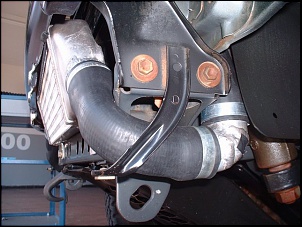

    Resultado lá se foi aquela saia de lata, o intercooler seria instalado nessa posição ou seja
    Entrei em contato com o Wanderlei que faz gaiolas de proteção interna e externa para jipes para fazer uma saia de tubo (já vi umas no Ibira) estou prevendo um jeito do intercooler ficar mais protegido.
    Agora quem não abusa muito da viatura de ficar entrando em lugares mais enroscados a posição é boa em termos de refrigeração.
    Já troquei o protetor de carter original (peito de aço) não que fosse ruim mas não aguentou um cupinzeiro escondido no mato baixo.
    Fiz um novo com o pessoal da Extreme e ficou muito boa a peça , não quero testar em cupinzeiro pois aquilo é mais duro que concreto mas ficou muito mais reforçado que o original.

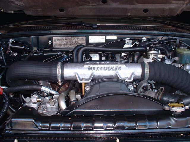

    Ressucitando o tópico apenas para anexar fotos do Kit da Maxcooler, instalado numa Hilux.

    Continuando ...
