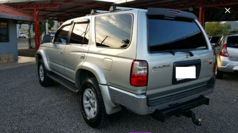

    Boa noite amigos,
    Após alguns anos acompanhando o fórum e buscando aprender e entender o melhor veículo que me atenderia (considerando principalmente uma boa relação custo x benefício), realizei recentemente a compra de uma SW4 2001 3.0 TD prata.
    A compra ocorreu após vários meses de pesquisa atrás de um veículo que tivesse boa procedência e que também tivesse recebido os cuidados necessários do(s) seu(s) proprietário(s) anterior(es). Finalmente, há cerca de 10 dias encontrei o veículo almejado (ou quase ele), visto que apesar de estar "bem cuidado" e com a "mecânica em dia", há alguns pecados que para mim (alguém extremamente chato e detalhista), precisam de atenção quase que urgente.
    Inicialmente, com o auxílio do meu consultor técnico / piloto 2 (meu pai kkkk) estou providenciando a troca da correia dentada, juntamente com tensor e polia, troca de filtros e óleos (transmissão, diferencial, motor, etc), troca da tampa do radiador (ou talvez todo o radiador...), verificação dos pontos de graxa, limpeza do ar condicionado, entre outros pontos de precaução.
    Constatei também um pequeno vazamento na caixa de direção (minimo, a ponto de não ser verificada a necessidade de completar o fluído mesmo após 10 dias de uso), que em visita a oficina foi orçado em 1.100,00 para troca de todos os reparos e mais 390,00 se for necessária a cromagem. Esse custo está dentro da realidade?

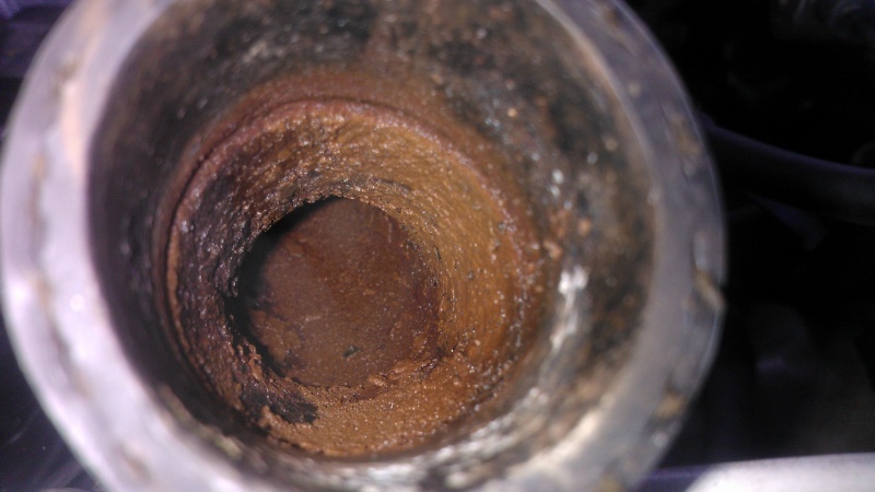

    Emanuel, como disse o Clandio, verifique alternador, bem como aterramento da bateria e limpeza dos bornes.
    Quanto ao radiador, me permito colocar fotos da minha ex SW4 DEPOIS da limpeza do radiador.
    Ficou uma porcaria.
    Continuou com uma camada ferruginosa na parte interna, fato que, por certo, diminui a troca de calor.
    A mangueira superior continuava terrível de suja!
    Por isso, troque radiador, mangueiras, bem como a válvula termostática.
    Depois disto, água e aditivo anti-fervura.

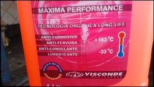

    Existem várias marcas de aditivos homologados pelo INMETRO.
    Eu usava da Radiadores Visconde. Legítimo bom e barato.
    Ficou uma porcaria.

    Não, não era original.
    E nem acho necessário, pois é uma peça sem grandes exigências para funcionar bem.
    É uma serpentina dentro de uma colméia metálica, basicamente falando.
    Ao invés de comprar pela internet, sugiro ir em oficinas de radiadores mesmo, para que possas ter garantia da peça e do serviço num só local.
