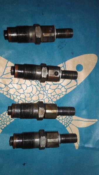

    Aproveitando o tópico, resolvi tirar os bicos pra testar pois minha viatura tá soltando muita fumaça preta e descobri que ele tá com duas arruelas de vedação...
    Alguém sabe me dizer se o normal são duas arruelas ou alguém colocou essas duas pois a original é uma só mais larga?
    Talvez pode até ser uma gambiarra pra afastar um pouco os bicos do cabeçote
    Segue a foto:
    Miniaturas de Anexos Miniaturas de Anexos Bico injetor-img-20180604-wa0014.jpg

    Pois então, na verdade eu descobri que a minha tinha 3 arruelas, tinha mais uma que ficou agarrada no cabeçote.
    No teste os bicos estavam ok, o cabeçote está sendo retificado e a junta estava queimada.
    Acho que só isso já vai ser necessário pra melhorar meu problema..
    Obrigado pela resposta
    Assim que tiver novidades posto aqui

    @sandro_ventania junta do cabeçote nova, cabeçote plainado, motor fechado, tudo ok, ligar ela e... nada de fumaça preta!
    Tudo causado por mecânicos despreparados que inventaram gambiarras!
    Muito obrigado pelas dicas e pelos vídeo!
