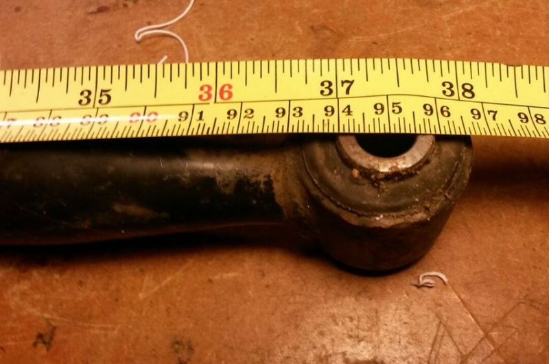

    O comprimento da panhard original, olhal-olhal é 94cm.
    Depois posta a medida da tua para compararmos.
    Um abraço,
    Miniaturas de Anexos Miniaturas de Anexos Eixo traseiro deslocado para a direita! - SW4 3.4v6 97-panhard94.jpg
    Um abraço,
    Edu, coloquei a verdona na rampa da empresa rapidinho agora meio dia e minha medida é 94cm entre centros dos parafusos, ou seja, a minha (aparentemente original) é 2cm mais curta que a sua.
    Não tirei foto porquê esqueci o celular na gaveta.
    Mas é isso, solucionado o problema. Vou mandar uma mensagem pro dono antigo pra tentar descobrir se ele já trocou a panhard alguma vez e vou ver se acho uma da 2000 pra montar e ver se dá certo.

    Olá Ortega,
    A medida da minha também é 94cm entre os centros dos parafusos. Mas na foto eu medi com o zero da trena na borda oposta do outro olhal. São iguais.
    Alterei apenas as molas e a panhard ajustável. Abaixo a receita do Dr. Guilherme:
