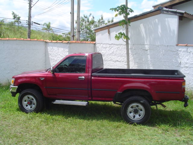

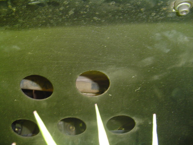

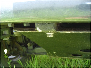

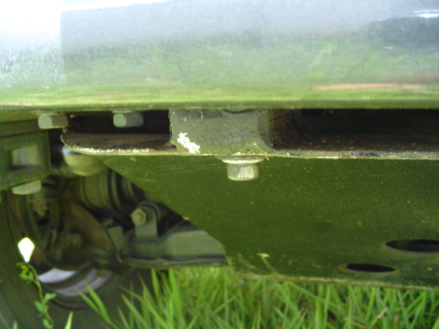

    Procure por esses parachoques traseiros "tabajara" da Bepo , pois o original cromado custa mais de 1000,00 por ai........
    Ela é muito longa matando o angulo de saida
    A Hilux é muito valente no barro usei a minha bastante em trilhas médias antes de partir para a Camper.
    Pode ir sem susto que a viatura é forte, mesmo com susp. independente o curso é bom.
    O protetor de carter original funciona ,mas o meu não aguentou um cupinzeiro (aquilo parece concreto )
    Rodei mais de 140.000 km e a unica manutenção foi filtros e oleo de motor 8) 8) 8)
    PS: Pneus com mais de 33" vai judiar da suspensão dianteira e se não for turbinada vai perder bastante rendimento na estrada.
    Na terra aquela "alavanquinha pequena do lado do cambio" resolve qq motor mais fraco, jogue uma 3ª reduzida a 3000 rpm que vc vai entender
