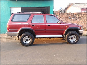

    corrigindo motor 2.8 é 3l, motor 3.0 é 5l desculpem -14364748_172276979876654_8422506949964667584_n.jpg-14370268_172276946543324_6807584801177999606_n.jpg

    Parabéns pela viatura, meu sonho é deixar a minha assim!
