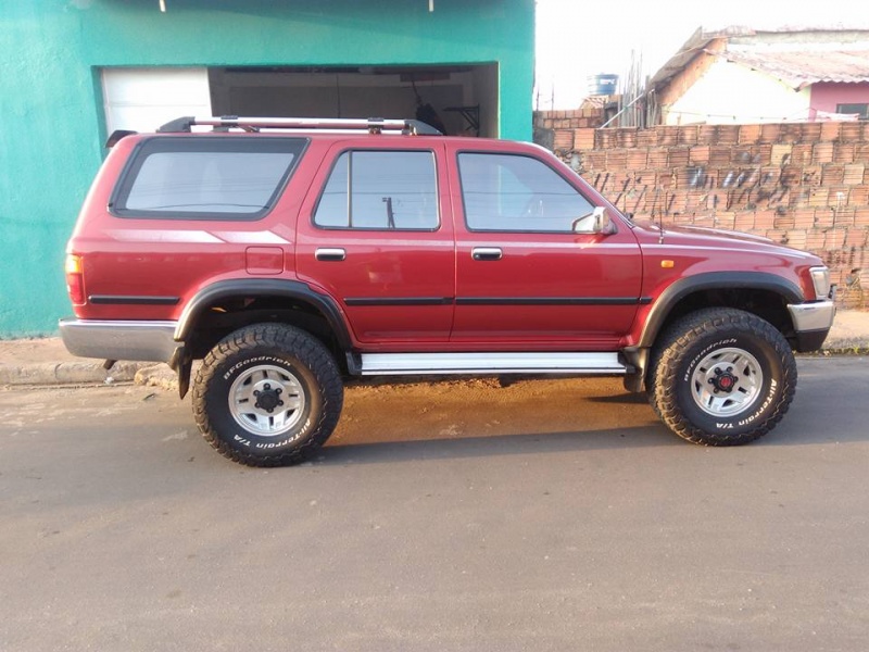

O motor da minha SW4 é modelo 3L 2.8
corrigindo motor 2.8 é 3l, motor 3.0 é 5l desculpem Anexo 536140Anexo 536141

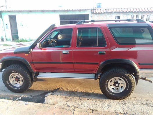

Peguei a minha ontem, to parecendo criança, feliz da vida com brinquedo novo, heheheh
