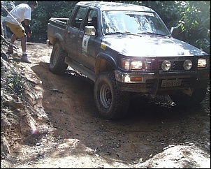

    PS. Vai uma foto dela aí.

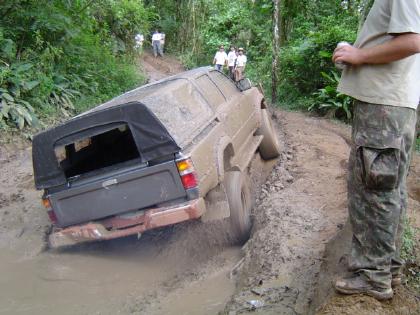

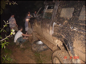

    Algumas da Cabra... as vezes bate uma saudaaade....
    Miniaturas de Anexos Miniaturas de Anexos -publico_foto-4_169.jpg   -dsc07053_198.jpg   -dsc04180_786.jpg   -dsc04165_158.jpg   -trilh012_141.jpg
