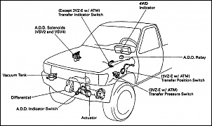

    Comprei este carro a menos de um mês, o 4x4 não funciona nas rodas dianteiras, se colocarmos a alavanca em posição 4x4, o cardam gira, até o diferencial dianteiro. a luz indicadora do 4x4 no painel, não acende. o que posso verificar para detectar o problema ! Agradeço desde já a colaboração.

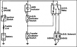

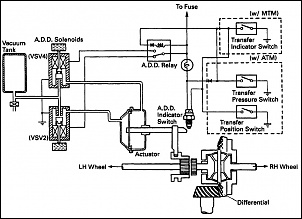

    A não ser que a do colega tenha sido modificada, este modelo não veio com RL manual. A tração na alavanca faz a conexão do cardã dianteiro como de praxe, mas um sistema de solenóide/vácuo promove a conexão dos semi-eixos ao diferencial. O sistema se chama ADD (automatic differential disconnect).

    A lâmpada do painel, como pode perceber pelo diagrama, não é vinculada à posição da alavanca, mas sim ao engajamento do ADD. Assim, se o ADD não engajar, a lâmpada não vai acender realmente.
