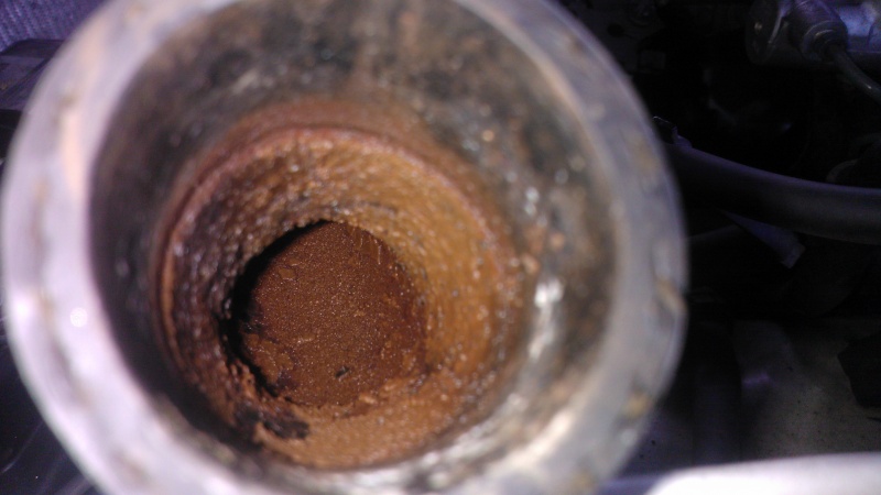

    Concordo 100% com você. E digo mais:
    Não tem limpeza que deixe um radiador novo e com absoluta eficiência.
    Troquei o da minha viatura por um novo e melhorou muito a troca de calor.
    A mangueira nem fica tão pressurizada, demonstrando que trabalha em mediana temperatura.
    Dá uma olhada na oxidação por dentro dele e da mangueira superior. Isto depois de já ter sido limpo o sistema.
