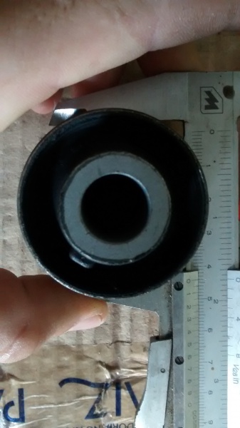

    MEDIDAS das buchas dos tirantes sup e inf da suspensão traseira sw4 ano 98.
    Estou querendo fazer na Rocha Borrachas as 8 buchas para os tirantes sup/inf da sw4 98 só que eles necessitam das medidas bem certinho, alguém poderia me ajudar?

    Citação Postado originalmente por luis guerra Ver Post
    Bom dia amigo, em anexo estão algumas fotos tiradas de buchas originais novas frente ao um paquímetro.
    -img_20150205_172221447.jpg-img_20150205_172326505.jpg-img_20150205_172413904.jpg-img_20150205_172511636.jpg-img_20150205_172628831.jpg-img_20150205_172724404.jpg-img_20150205_172830960.jpg
    Quando conseguir o me mande por favor, quero saber o preço desse embuchamento.
    Miniaturas de Anexos Miniaturas de Anexos -img_20150205_172141775.jpg   -img_20150205_172217238.jpg

    São dos tirantes sup ou inf?
    Bombacha,qual seu telef para contato?
    Cara essa fotos são das buchas dos braços inferiores e dos braços superiores.

    Bom dia Luis Guerra.
    Sou novo aqui e estou me quebrando para descobrir as medidas das buchas dos tirantes da SW4 98.
    Na verdade, já encomendei na Borrachas Rocha conforme o Guilherme recomendou, mas queria confirmar as medidas.
    Na fotos não consegui verificar as medidas das buchas menores.
    São as seguintes?
    Menores: 125,5x40x54
    Maiores: 14x44x60
    Obrigado amigo.
