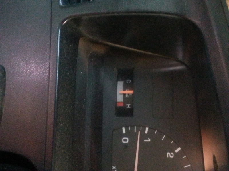

    Após modificações o manômetro da temperatura trabalha bem estável.
