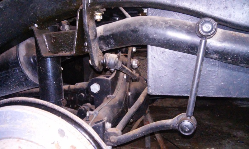

    31/07/2015
    Florianopolis/SC
    -20150827_225010.jpg Olá amigo, ontem não pude te responder, mas seguem aí as fotos, esta é a duplanhard dianteira,
    Tem fotos da duplanhard? fiquei curioso.
    Um abraço,
    Edu[/QUOTE]
    • TOYOTA HILUX SW4 3.0 TD 2.000/2.000 Preta-MICHELIN LTX M/S²-USA-P265/70/16 #G20 Profissional# -TRACTOR-

    31/07/2015
    Florianopolis/SC
    Citação Postado originalmente por EduQxQ Ver Post
    Olá Floripage,
    Um abraço,
    Edu
    Saudações Edu,
    Tive uma dificuldade aqui no meu PC, por isso havia te encaminhado somente a foto da Barra duplanhard dianteira, mas agora está tudo bem e estou postando a da traseira tambem, não te confundas, tem duas barras, uma estabilizadora e a duplanhard.
    Saúde ao amigo.
    Paulo.
