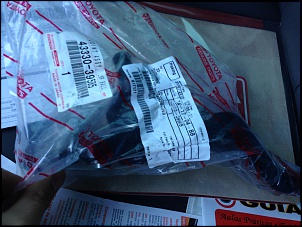

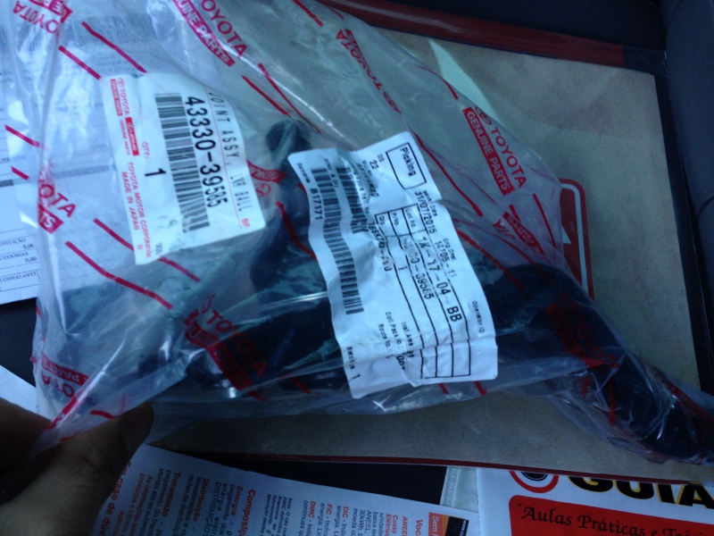

    Depois de não encontrar os pivos da TRW como foi mencionado, fui a loja de peças que supostamente tinha um TRW porém era o das VTR mais antigas.
    Desta forma fui a CCS da minha cidade e encomendei, 670,00 dilmas.
    Hoje a peça chegou, perguntei quanto estava a hora na oficina da CCS 210,00 dilmas, nem fodendo!
    Meu mecânico 80,00 dilmas, é nele mesmo!
    Segue uma foto da peça embalada.
    Apesar de a peça ser caro pra caramba, a visita na CCS valeu, tomei um café gostoso e observei muitas garotas lindas!
    Hoje ainda pego a Belina, porém me veio a memoria um barulho do lado do motorista, tipo como se tivesse uma porca ou parafuso solto quando de vez enquanto passo em ondulações, tava pensando talvez alguma bucha da bandeja, ou pivo superior, pedi por meca da uma olhada! algum palpite?
