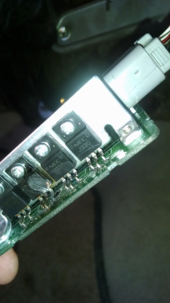

    Estou com um problema no módulo do turbo da minha hilux sw4 2006.
    Abri o modulo e vi que um dos componentes da placa do módulo esta queimado. Para o reparo ser feito com sucesso eu teria q trocar esse componente, porém não dá para ver a especificação do componente visto que ele esta queimado.
    Vou colocar em anexo a foto da placa. nela da pra ver que o ultimo componente é um NEC J330, o do lado dele ja nao dá para ver com certeza mas dá para supor que também é um NEC J330, o seguinte é o que está queimado, porem o que pode se observar é que a referencia do componente começa com "2", portanto não é um J330. O ultimo componente é um NEC, aparentemente K2723 o que me faz pensar que o componente que esta queimando seria um K2723 também.. mas é so suposição, não tenho certeza.
    A minha pergunta é: alguem poderia me ajudar a identificar quais são esse componentes para que que possa tentar conserta-lo?
    O módulo é o da etiqueta azul (89878-71010)
    Alguém teria uma foto desta placa ou teria como conseguir? ou saberia com certeza qual componente seria esse?
    Desde já agradeço a ajuda.

    Parece que são dois pares complementares...dois J330 que são P-canal e dois K2723 que são N-canal.
    A dedução que o queimado seja um K2723 tem 99% de estar certa e vale a pena ser feita a troca pois são transistores mosfet baratos...aceitando até equivalentes.

    pois é sandro_ventania , eu também tenho esse raciocínio, mas como não tenho certeza fico com receio de trocar e dá algum curto e piorar a situação entende?
    Eu acho que no pior das hipoteses, não vai fuincionar. Pior zica que já aconteceu acho que não acontece.
    Blz... Vou fazer a substituicao e depois relato como ficou... Valeu.
