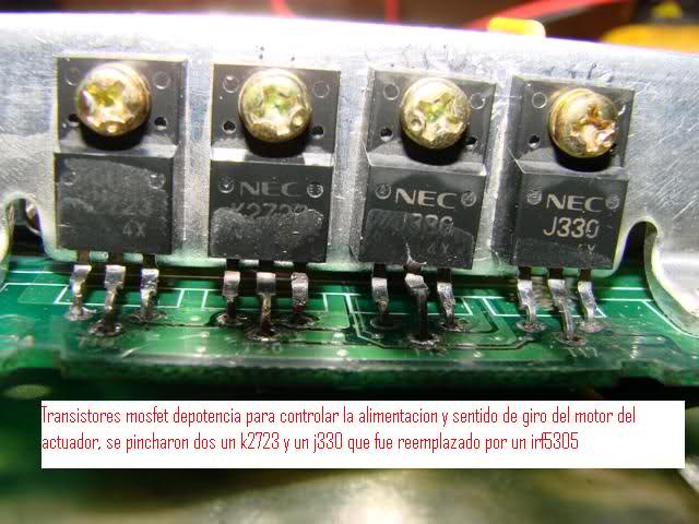

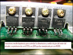

    Desculpe ficar insistindo, mas se tu olhares no link que passei anteriormente, ou direto neste: P0045/34 TURBO...La pqlp............
    Verás em detalhe esta placa e a solução que um colega argentino encontrou para o problema dele.
    Os controladores são NEC k2723 e j330 como pode ver no link e na imagem anexa.
    Agora, se quiser comprar uma placa nova, a decisão é tua.

    Onde você conseguiu os transistores, principalmente o NEC J330?
    Estou com o mesmo problema e preciso conseguir esse MOSFET.
