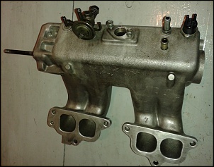

    Coletor:
    Dentro do coletor:
    Uma rápida pesquisa na internet e verifico que a sujeira se deve a ventilação dos gases do carter (PCV) somada com recirculação dos gases do escape (EGR). Ao longo de muitos anos e vários kms, forma-se essa camada preta (black goo).

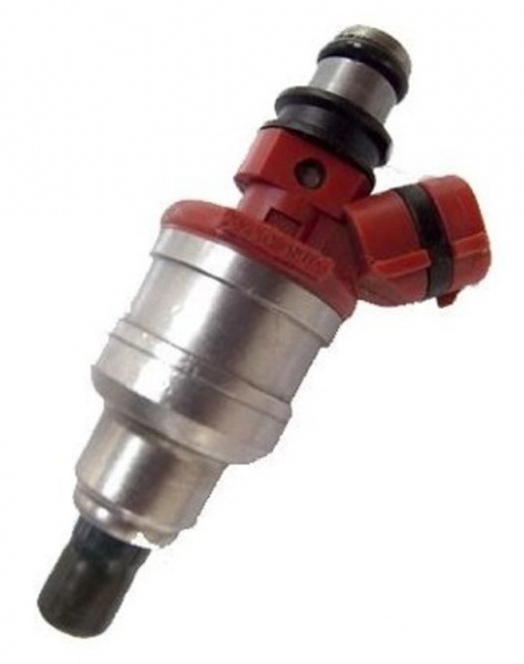

    Ao colocar os injetores na maquina de teste todos estavam equalizados, porém um deles estava com o leque diferente dos demais. Resolvi colocar todos no banho de ultrassom.
    Após ultrassom, medi novamente a equalização e o todos melhoram a vazão, porém um deles ainda estava com o leque diferente. Voltei somente esse para um novo banho de ultrassom e depois medi novamente a equalização. Dessa vez todos ficaram iguais.
    Como gostaria de trocar os reparos do injetores, pesquisei que os injetores originais do 22RE (23250-35040) são externamente idênticos aos do Corolla antigo (23250-16160), e portanto os reparos são os mesmos. Uma rápida parada na autopeças e adquiri o kit de reparo por R$ 20,00, que como esperado serviram perfeitamente.

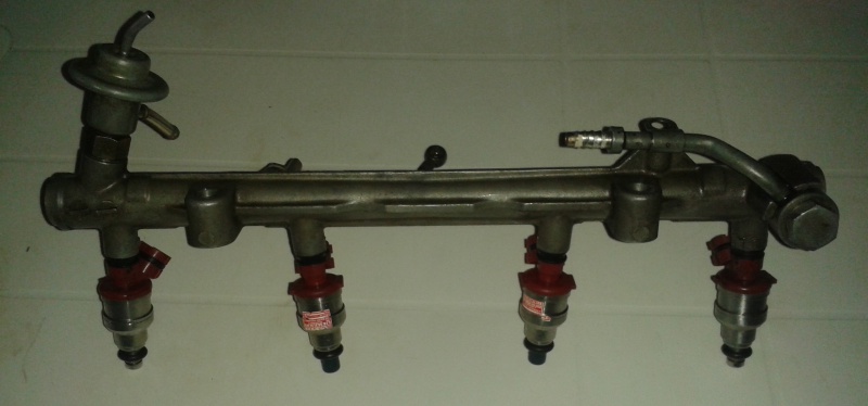

    Fiz tb todo esse processo de limpeza e recoloquei os bicos originais!

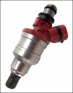

    flauta limpa com bicos originais.
    24/09/2015
    CANOAS/RS
    18
    bico original cod. 23250-35040

    Necessário ajustar com anéis o´ring para evitar ar falso ou vazamentos!
