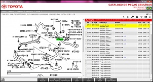

    Veja se acha ela nessa imagem que eu olho no catálogo. Ou baixe o catálogo de peças aqui: http://www.4x4brasil.com.br/forum/to...as-toyota.html

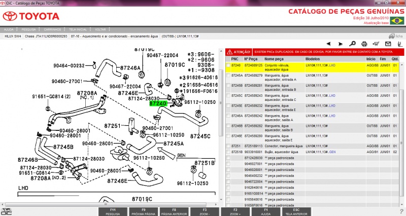

    Rapaz, é alguma peça da tubulação do sistema de ar quente, consultando no catalogo de peças, apareceu essa dai, veja ai se ajuda. O nome da peça é válvula aquecedora de água.

    Concordo com o Calhiandro, parece ser a válvula do ar quente.

    Eh a valvula de ar quente. Ela faz abertura para a agua quente circular internamente e aquecer o interior da cabine quando voce liga o sistema no painel.
