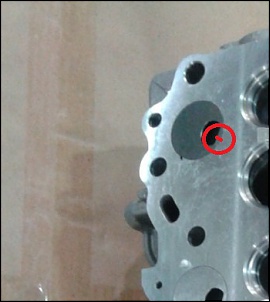

    Olá, amigos.
    Vou ter que trocar o cabeçote da minha sw4 2000...
    troquei a junta mas não resolveu.
    O cabeçote está com trincas nem tres dos difusores, como na figura:
    Estou achando que a retífica trocou meu cabeçote ....
    O que pode ter ocasionado?
    O motor disparando, como relatei em outro tópico?
    O radiador continua borbulhando quando acelera...

    Pesquisei por aqui e vi que esse Mando não é uma marca boa.
    Li que o amigo FeitosaC comprou um na ferraço, da marca SHAREK indicado pelo pessoal da Sollo 4WD.
    Vou pesquisar o preço.
    Quanto ao motivo desse tipo de trinca, alguém pode me ajudar a saber o que aconteceu?
    Obrigado

    Gustavo, também fui sorteado com trinca, e por coincidência, a minha também é 2000. Deixei a minha no mecânico hoje, ele me disse que tem uma paralela que custa cerca de R$ 2.900,00, do mesmo fabricante que fornece cabeçotes originais para Toyota (ele foi mecânico de autorizada Toyota).

    Obrigado, Jsantos.
    Estou negociando SHarek como Anderson.
    Agora.... ele disse que a junta do meu motor tem que ser a de três furos, sendo que existe também a de 1 e a de 5.
    Ele disse também pelo fato de eu ter comprado e colocado a de 5, pode, PODE ser este o motivo de ela estar borbulhando no radiador, e esquentando.
    Será???

    Citação Postado originalmente por Gustavo_Barreto Ver Post
    Obrigado, Jsantos.
    Será???
    Agradeço a todos pelas respostas.
    Pois é. Corre o risco de comprar um cabeçote novo, marca consagrada, pagar caro, e colocar uma junta com menos furos para passagem de água.
    Aí não tem serviço que resolva seu problema.
    Para se comprar até o filtro de ar na concessionária eles exigem o número do chassis da viatura, para que se compre a peça exata para aquele veículo.
    Por isso, recomendo cuidado extremo na compra das peças, devendo as mesmas serem realmente compatíveis com o seu motor.
    O mecânico deveria saber corretamente qual o tipo de cabeçote e, logicamente, o da junta a ser utilizada.
    Boa sorte nessa empreitada.
    Obrigado, Jsantos. Estou negociando SHarek como Anderson. Agora.... ele disse que a junta do meu motor tem que ser a de três furos, sendo que existe também a de 1 e a de 5. Ele disse também pelo fato de eu ter comprado e colocado a de 5, pode, PODE ser este o motivo de ela estar borbulhando no radiador, e esquentando. Será??? Agradeço a todos pelas respostas.
    O que ele te passou procede.. Quanto aos furos da junta a de 3 furos é um meio termo entre a de 5 e a de 1, o ideal é medir a altura dos pistões e determinar a altura da junta correta. (pelo chassis não encontra) procure pelo manual do motor no fórum tem o processo de medição detalhado e leve ao seu meca depois compre a junta. A chalana ta com junta de 1 furo, anteriormente usava de 3, os furos representam a espessura da junta, que influencia a altura do cabeçote em relação aos pistões.

    Gustavo,
    O Jsantos explicou tudo direitinho com relação aos furos 1-3-5 o mecânico tem que montar com a junta correta, senão voce corre o risco de perder o cabeçote novo, use a junta do cabeçote original Toyota não use paralela, coloquei o Sharek na minha , vendi o carro a 1 ano e continua normal essa marca é muito boa , foge da Mando que não vale nada.
