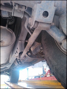

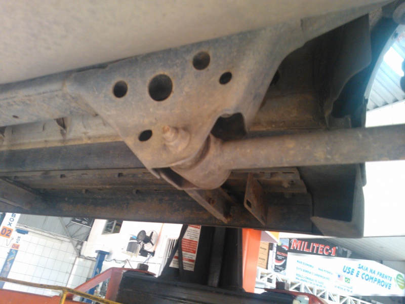

    Prado1977, ontem aproveitei a troca de óleo e bati fotos da peça que estou me referindo, eliminando eventuais confusões.

    Essa seria a tal da barra longitudinal?
    A minha viatura também fica instável em velocidades mais altas. Fica difícil de manter linha reta em algumas ocasiões.
    Fica oscilando direita - esquerda. Pouca coisa, mas que dá uma insegurança, principalmente à noite.
    Já tô acostumado com o carro.
    A suspensão já melhorou bastante desde que troquei pivô inferior, braço pitman e auxiliar, além de uma bucha da bandeja, buchas das bieletas e bucha da barra estabilizadora. Os barulhos (estalos) sumiram, mas essa instabilidade que mencionei continua.
    Acredito que essa seria a descrição de "passarinhar". Seria isso mesmo a que se referem os colegas?
    Então, teria que trocar estas buchas também. É tranquilo trocar em casa? Troquei a das bieletas e da barra estabilizadora. Essa seria o mesmo esquema ou precisa de prensa, algo assim?
    Vou ver a possibilidade de fabricar as buchas com material de qualidade nas medidas corretas, como deu a dica o dr. Guilherme.
    SW4 2.8D 93
    Beleza Glaicon, essas seria as 4 buchas, 2 em cada terminal e onde estão os braços traseiros ???
    Isso mesmo, José.
    Troca as quatro buchas.
    JipinhoToyota, os únicos serviços que sei fazer na viatura é passar aspirador e lavar.
    Fora isso, por segurança e capacidade técnica, prefiro contratar uma oficina para executar os consertos necessários.
  • #32
    Isso mesmo, José.
    Olá Glaicon, desculpe minha ignorância, sou fraco em mecânica e inexperiente em 4x4 ; no texto abaixo, postado pelo Dr.Guilherme, ele fala que tem que trocar os 2 braços e na foto que vc postou, não vejo esses braços, só a barra longitudinal com uma bucha em cada ponta, totalizando as 4 buchas, são só essas buchas que devem ser trocadas ou tem os tais braços ? onde estão eles ?
    Com certeza absoluta o seu problemna são as buchas das barras longitudinais traseira como o GLAICON falou são duas maiores e duas menores , as maiores vc pode trocar apenas as buchas e as menores vc tem que trocar os 2 braços e tme que serem ORIGINAIS.
  • #33
    08/11/2008
    Santa Maria/RS
    827
    Agradecimentos: 12
    As 2 menores que o Guilherme falou ficam "meio em diagonal" e vão do chassi até um suporte na parte superior do eixo traseiro. As que aparecem nas fotos do Glaicom vão do chassi até um suporte na parte inferior do eixo traseiro.
    No total são 4 barras. As duas maiores trocam as buchas e as duas menores tem que trocar toda a barra.

    Os dois braços menores que vc perguntou onde estão , eles estão mais acima deste da foto , eles ficam em diagonal como o CLANDIO falou .
    PRADO1977 , o fone da BORRACHAS ROCHA esta lá no início do tópico em AUTO PEÇAS TOYOTA .
    Vc precisa de trocar APENAS AS 4 BUCHAS DESTAS BARRAS LONGITUDINAIS QUE ESTA NA FOTO , E VC PRECISA DE COMPRAR AS DUAS BARRAS MENORES ( ORIGINAIS ) QUE FICAM ACIMA DESTAS MAIORES EM DIAGIONAL SE AS BUCHAS DELAS ESTIVEREM RUINS COM FOLGA . Reforçando o que o CLANDIO já explicou .
    OBS:
    Não esquecer tb de verificar as buchas da BARRA PANHARD que tb fica alí atras só que na transversal destas 4 barras longitudinais , as duas maiores que esta na foot as duas menores que ficam acima e na diagonal e a PANHARD que fica atravessada no carro que vai de um lado do chassi ao outro lado do tubo do diferencial , se estas buchas estiverem com folga tb devem serem trocadas .
