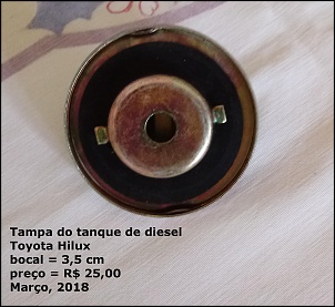

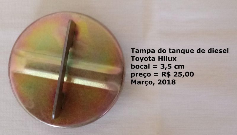

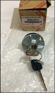

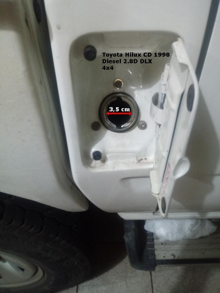

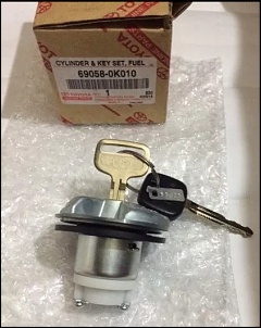

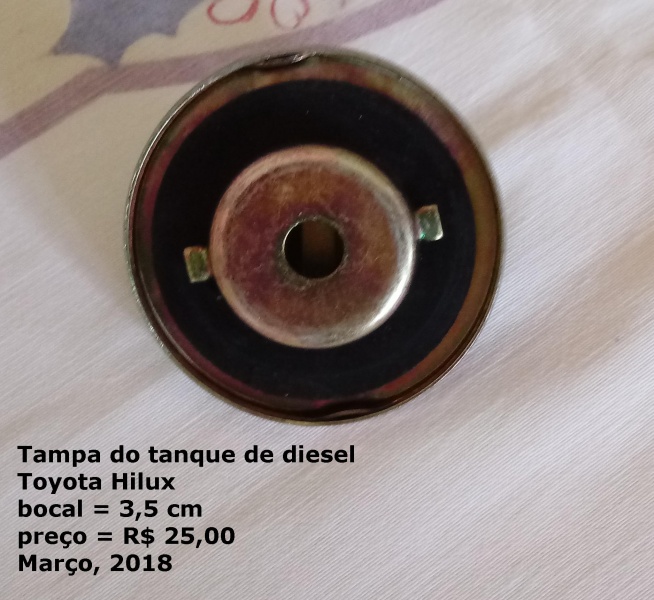

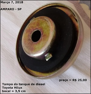

    Vamos matar a cobra e mostrar o pau!
    Tampa do tanque de combustível da Toyota Hilux diesel, com bocal de 3,5 cm, sem rosca.
    Tampa original Toyota (made in Thailand) 69068-0K010 com chave
    -screenhunter_436-mar.-01-16.48.jpg -screenhunter_435-mar.-01-16.48.jpg Preço na Concessionária Toyota R$ 780,83
    Tampa original Toyota, sem chave. Preço na Concessionária Toyota R$ 156,72
    Tampa para tanque de diesel de Hilux com bocal de 3,5 cm, paralelo (preço = R$ 25,00)
    -20180307_123133.jpg -20180307_123149.jpg -20180307_123203.jpg -20180307_123237.jpg
    Alguns poderão dizer que a peça de 25,00 é muito simples e isto é verdade. Simples, porém eficiente e de custo modesto. A peça original parece ser mais robusta, melhor acabada e tem até chave. Porém uma custa R$ 25,00 e a outra R$ 780,83!!!!!!!!!!!!!!!!!!!!!! E o resultado final é o mesmo, pois as duas vedam muito bem. A peça original sem chave custa apenas R$ 156,72 e a concessionária não garantiu que iria servir. Como não há para pronta entrega é necessário encomendar e se não servisse o pagamento (prévio) não seria devolvido. Acredito que poder-se-ia reaver o pagamento acionando-se o PROCON... mas haja tempo e disposição.
