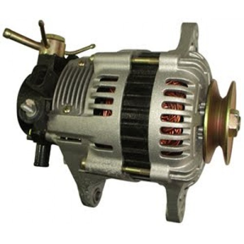

    Como precisamos de bomba de vácuo, o alternador mais forte que encontre foi o do Kia Sorento, com 110Ah.
    ALTERNADOR DE 120Ah PARA MOTOR 3L (2.8 OU 3.0)-alternador-kia-sorento2.jpgALTERNADOR DE 120Ah PARA MOTOR 3L (2.8 OU 3.0)-alternador-kia-sorento.jpg
