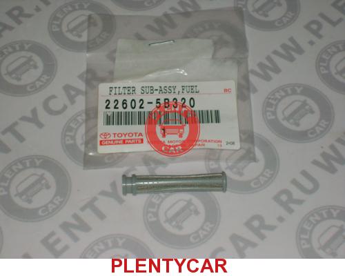

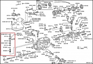

    O filtro fica na válvula solenoide de corte de combustivel da BI.Vejam aqui na figura.
    Filtro solenoide B injetora.pdf
    Eh, não dá para mexer em casa.
    É serviço para especialista.
    Mesmo porque o sistema estará preenchido com diesel.
    Pensa na sujeira que se fará na garagem.

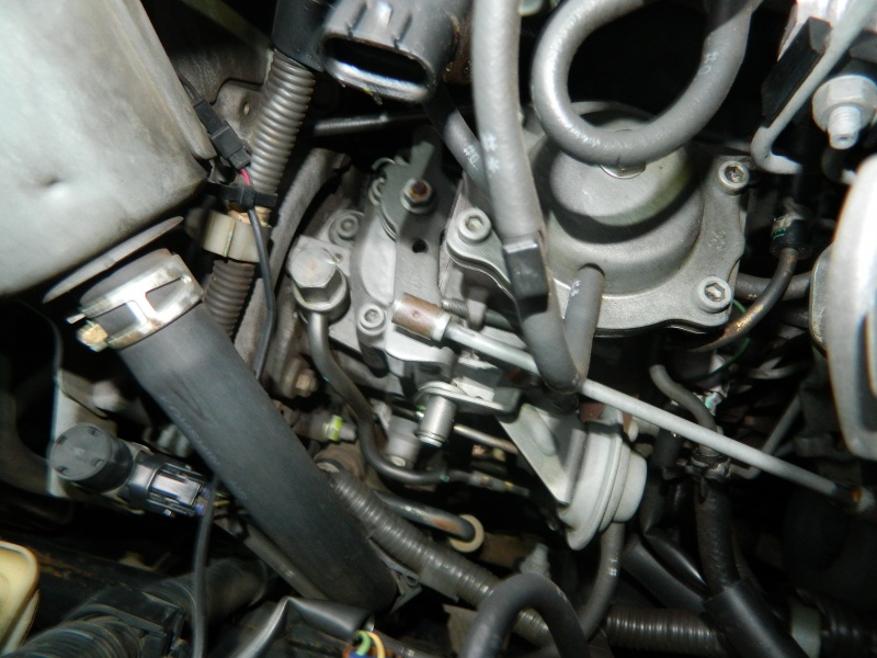

    Fotos em anexo

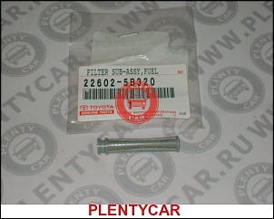

    RETIRA ESSA PORCA QUE PRENDE O TUBO NA ENTRADA DA BOMBA, DEPOIS RETIRA A OUTRA PARTE QUE ESTÁ EMBAIXO DO TUDO, O FILTRO FACA LA DENTRO , TEM QUE PUXAR ELE , O MEU FOI PUXADO COM UM PARAFUSO ROSCA SUBERBA ENROSCOU NELE E PUXOU, Obs: feito com o motor frio
    Miniaturas de Anexos Miniaturas de Anexos Bomba Injetora Hilux SW4 3.0 Turbo 1997, onde?-dscn1000.jpg   Bomba Injetora Hilux SW4 3.0 Turbo 1997, onde?-dscn1001.jpg   Bomba Injetora Hilux SW4 3.0 Turbo 1997, onde?-bomba_injetora1.jpg   Bomba Injetora Hilux SW4 3.0 Turbo 1997, onde?-filtro226025b320.jpg
    Bomba Injetora Hilux SW4 3.0 Turbo 1997, onde? Imagens Anexas Bomba Injetora Hilux SW4 3.0 Turbo 1997, onde?-filtro_226025b320.jpg
