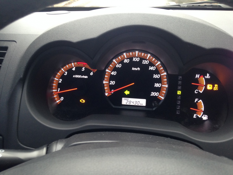

    E ai pessoal, venho pedir a ajuda de vocês, minha Hilux 2013 SRV TOP nao apaga as luzes do Controle de Traçao e do Controle de Estabilidade, na realidade um delas fica piscando.
    Já apertei o botao do controle de traçao, já apertei e fiquei segurando, mas nao acontece nada.
    No manual encontrei que essa situaçao
    Indica impropriedade em:
    *Controle de estabilidade do veículo; ou
    *Controle de traçao
    Alguém ai sabe o que pode ser? ou o que aconteceu?
    Abraços!

    Essa é a situaçao, a última luz da direita pisca.
    Bom, levei na CarHouse Porto Alegre hoje a tarde, fiquei umas 3 horas lá...
    O problema nao era com nenhum controle de traçao ou estabilidade,
    um dos injetores está avariado, segundo o mecânico esse injetor(nao se sabe ainda qual deles) estava diminuindo a potência impedindo que o estrago fosse maior, mas como só andei em congestionamento desde segunda nao percebi a falta de potência.
    Amanha irao filmar e mandar as imagens e outras coisas para a fábrica e logo fazem a troca, já que está na garantia.
    No final o supervisor da área de revisoes me disse que é quase certo que foi falha na fabricaçao do injetor, que esse tipo de problema nao poderia acontecer com tao pouca kilometragem nem se fosse culpa do combustível. Mas igual tenho todas as NF de abastecimento e planilha com consumo, posto...
    Alguém ai me aconselharia a já fazer a revisao dos 30? Está com 28.500km(Errei no post acima)

    Só pra concluir.
    -JUNTA TAMPA CABEÇOTE r$ 31,86
    -BICO INJETOR r$ 1.390,97
    -RETENTOR DA BOMBA IN r$ 15,04
    -TUBO INJEÇAO NO 2 r$ 158,32
    -JUNTA AÇO r$ 57,50
    Foi tudo na garantia, nao precisei pagar nada!
