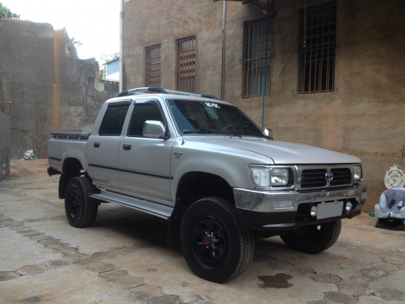

    Diminuindo o barulho do motor dentro da cabine da Hilux 2.8 Diesel.-172.jpgGostei do AC/DC... Melhor isolamento acústico que existe,,, kkkkkkkkkkkk
