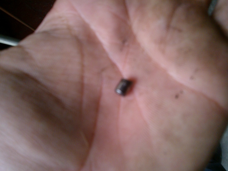

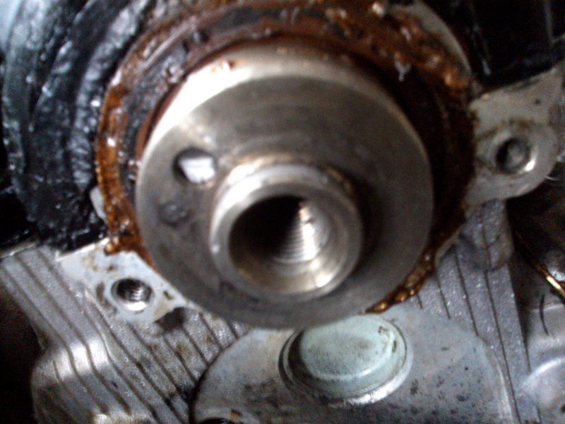

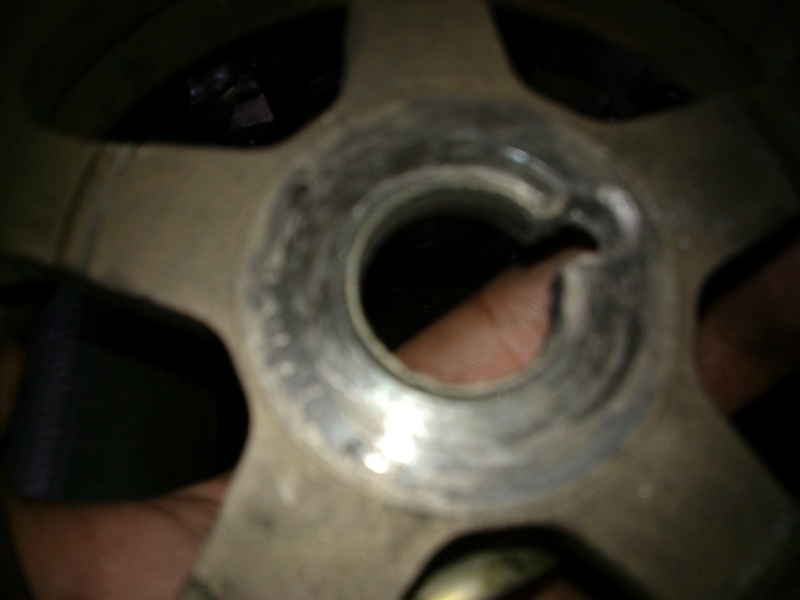

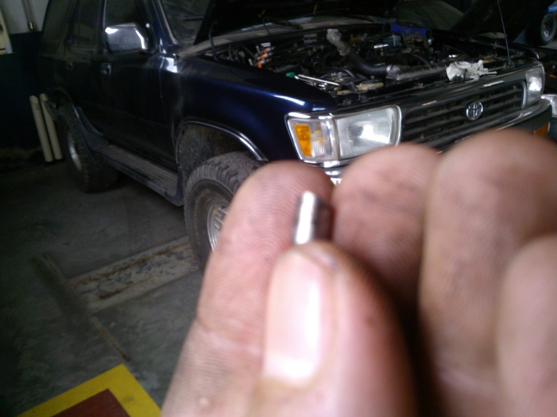

    Cris Soares
    4 Anexo(s)
    Boa noite a todos. Semana passada dei mais uma mexidinha na poderosa. CREIO que encontrei o problema... encontrei o pino guia, que segura a engrenagem dentada do comando de válvulas do lado esquerdo quebrado... Comecei a montagem mas não tive tempo de terminar ainda. TOMARA que seja apenas isto ! Segue em anexo as fotos para vocês terem uma idéia... Em cima dele tem o parafuso que tampa ele todo, e não dá pra ver se está OK. Quando comecei a desmontar, encontrei ele quebrado. Seguem as fotos para vocês terem uma idéia do acontecido... Também não vou descartar a dica do Verminose !
    Anexo 473289Anexo 473290Anexo 473291Anexo 473292
  • 06/08/2014, 07:45
    Walter da Camper
    Bingo... Com certeza matou a charada.
    Quando analisamos um defeito, nós ficamos bitolados naquela antiga regra de que se tem faísca, combustível e compressão o motor tem que pegar, mas esquecemos de que a distribuição deve estar no sincronismo correto. Na época em que aprendi essa regra a distribuição da maioria dos motores era feita por engrenagens e era muito remota a possibilidade do motor perder sincronismo.
    Postado originalmente por Cris Soares Ver Post

    Cris Soares
    Boa noite a todos!
    PROBLEMA RESOLVIDO ! Bem como o Walter da Camper falou... ficamos bitolados na regra e esquecemos do sincronismo.
