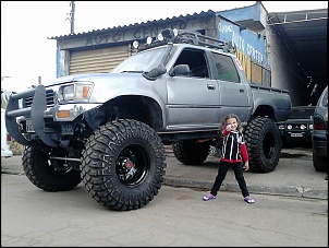

    cara dizem que os eixos de toyota sao muito fortes...mas acredito que a vida util dos rolamentos diminuira...

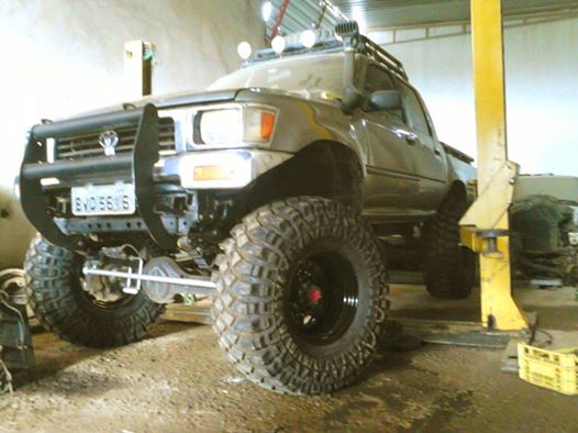

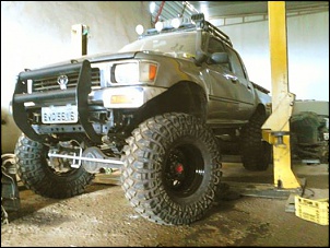

    ae galera...to chegando so o po em casa, por isso nem to postando nada, to dedicando todo tempo na viatura...

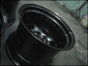

    segue as fotos, terminei as rodas pintei e montei no carro, agora falta levantar a traseira, refazer suportes do amortecedor,e fabricar as barras de traçao que vou colocar....

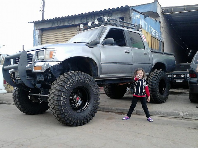

    TRAVAIN, muito bacana o bagageiro. Tenta eliminar apenas o problema de pegar na porta. Uma viatura desse naipe não pode ficar com um acessório que deforme sua estrutura! Você dobrou esses tubos com dobradeira hidráulica ou manual? Passe mais detalhes! Tenho uma Japa idem a sua e queria bolar um bagageiro também. Abraço

    o cara beleza...como todo mundo sabe, adaptacao e fogo...sempre requer um reajuste...(no meu caso nao fiz)
    mas o problema do suporte pegando na porta e so fazer a furacao um pouco mais para baixo...pra fixacao usei rebites 8 mm
    (ate agora nao tive problemas)olha que ando com estepe de quase uns 35kg em cima e fora a piaozada que vai em cima nas trilhas...agora os tubos ja comprei com curvas em L e retos ,cortei, soldei e dei acabamento ,ja era..(tem um ferro velho aqui perto que e o paraiso)isoo ai duvidas da um salve...

    ae jabiraca tranquilo...valew pela participaçao...tirei a viatura do cavalete enquanto o brasil tomava uma lavada (ainda bem que nao perdi meu tempo assistindo jogo) ainda falta muito pra chegar ao nivel GRINGO .....e que os pneus quebrou minhas pernas R$R$R$
    mas vou colocar amortecedores mais longos, fabricar barras de traçao, trocar sistema de direçao por IRS...
    a respeito da relaçao das hilux japonesa mais curta nao existe, a nao ser que importar..
    mas vou colocar um turbo forte que ja e o suficiente...valew t mais..

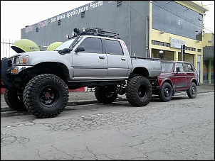

    mais uma foto...

    tá bonita! se der uma ré meio distraído passa por cima do niva kkkkk
