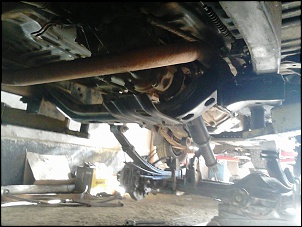

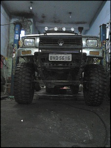

    AJUDA...suspensao hilux 95 japonesa (SAS) pneus 37
    e ae galera beleza...
    finalmente comprei pneus 37 pra minha viatura..
    to precisando de ajuda sobre a suspensao...
    lembrando que uso o carro no dia a dia...
    inicialmente estava pensando em montar com molas helicoidais 2 link com panhard....mas acabei desistindo
    agora preciso de um bom curso de susp com feixes
    particularmente nao confio em jumelos revolver...
    gostei muito desse sistema sera que vira
    uma panhard com esse sistema de feixes ajudaria alguma coisa(nunca vi)
    segue fotos
    toda ajuda e bem vinda

    Olá Travainnic,
    Vais ter apenas 2" a mais de raio com os pneus 37".
    Será que estas 4" que tens na vtr não servem para os 37"? A não ser que já esteja no limite para os pneus 33".
    Fale um pouco deste lift e snorkel caseiros, tu mesmo que fez?

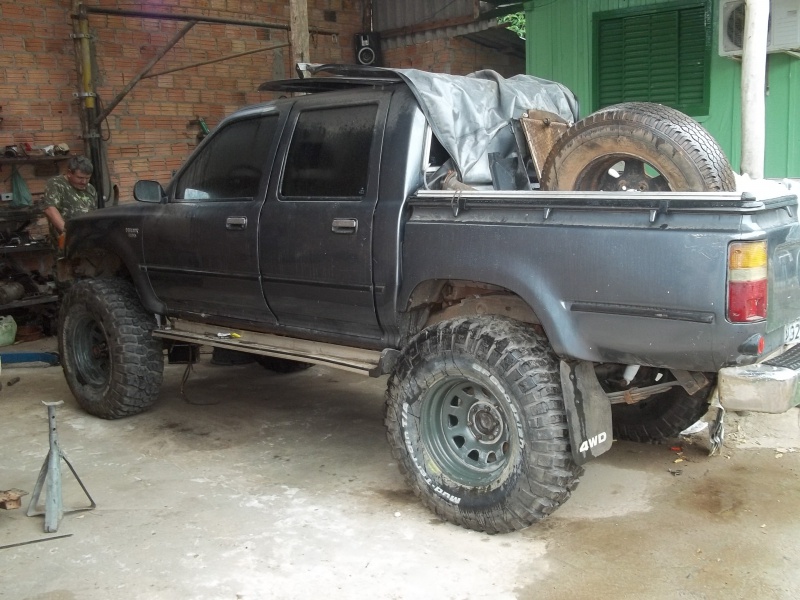

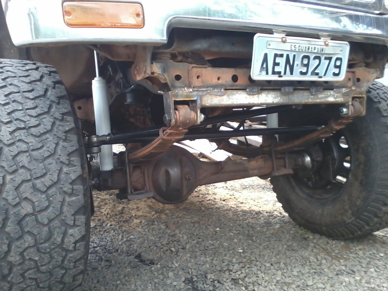

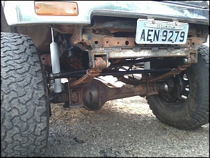

    Eu tenho uma 94 que estou montando com pneus 37, também. A receita pra colocar pneus deste tamanho na japonesa é bem conhecida, não tem muito segredo. Dá uma pesquisada nos sites de fora (Pirate 4x4) que você vai achar muita informação.
    Na minha, simplifiquei ao máximo: feixes traseiros na dianteira e os da S-10 na traseira; novo suporte dos feixes dianteiros (2'' de ganho), caixa da direção da Hilux IFS, amortecedores de maior curso e pronto.
    Tem umas fotos aí pra você se basear. Quando terminar a empreitada aqui (se um dia terminar, pelo amor de Deus...) eu mando mais.
    Miniaturas de Anexos Miniaturas de Anexos AJUDA...suspensao hilux 95 japonesa (SAS) pneus 37-2013-10-05-11.57.21.jpg   AJUDA...suspensao hilux 95 japonesa (SAS) pneus 37-2013-10-05-11.57.29.jpg   AJUDA...suspensao hilux 95 japonesa (SAS) pneus 37-100_3464.jpg   AJUDA...suspensao hilux 95 japonesa (SAS) pneus 37-100_3455.jpg

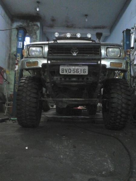

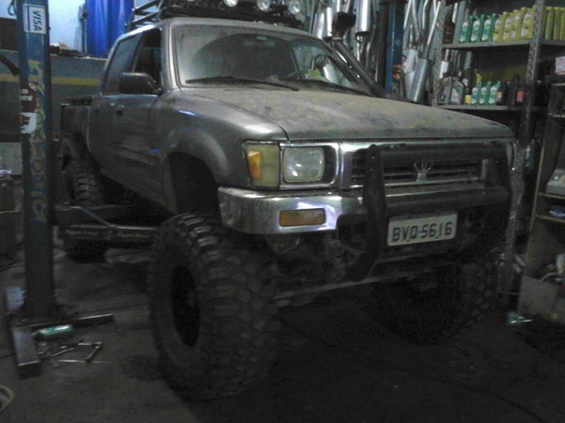

    ola edu beleza...
    na altura que ta a VTR nao cabe 37.. tenho que levantar bem mais...
    a respeito do lift e snorkel eu mesmo quem fiz...
    SNORKEL...comprei o chapel na internet e fiz o tubo cortando chanfrado, e soldando ,depois lixadeira e bate pedra...

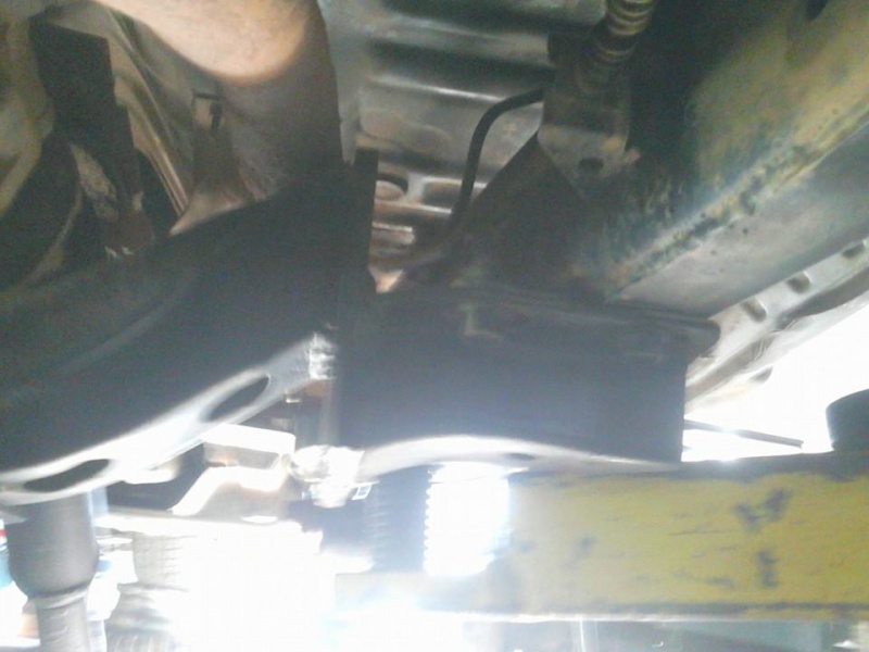

    o lift e de carroceria...calcei a carroceria, ai ficou tudo la em baixo (motor cambio)em vez de aumentar alavanca, reposicionar radiador...cortei aquela travessa do cambio(que e bem baixa)e calcei os coxins do motor com tarugo de aluminio,,,e subi o conjunto inteiro...amanha tiro fotos e posto aqui....valew
    Miniaturas de Anexos Miniaturas de Anexos AJUDA...suspensao hilux 95 japonesa (SAS) pneus 37-hilux-33.jpg

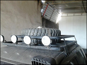

    Boa noite. Sou possuidor de uma Japinha, e ela ainda esta em processo de Montagem. gostaria de saber sobre o bagageiro, qual foi a solução que vc teve? comprou feito? tem como me enviar fotos detalhadas pra ver se eu consigo montar o meu? sem mais para o momento, agradeço a atencao

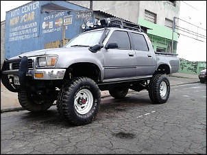

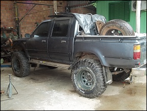

    Citação Postado originalmente por Pboeira Ver Post
    linda hilux em...fica tranquilo que termina sim....
    a minha vou pegar pra capar todo dia a noite, quero demorar no MAXIMO um mes...(vamo ve ne)

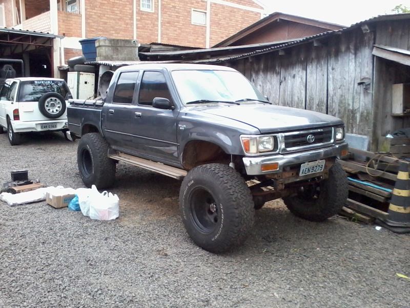

    comecei hoje a empreitada, em quanto rolava o jogo do brasil aproveitei a folga pra mexer na caranga....
    desmontei os 4 feixes e coloquei o traseiro na frente para teste...na hora achei que o eixo ficou muito para frente, mas olhando agora seu carro, acho que vou copiar seu corte no parachoque pra dar uma quebrada nessa impressao...
    levantei ela e aproximei os pneus so pra ter ideia de como vai ficar...
    Miniaturas de Anexos Miniaturas de Anexos AJUDA...suspensao hilux 95 japonesa (SAS) pneus 37-hilux-37.jpg   AJUDA...suspensao hilux 95 japonesa (SAS) pneus 37-hilux-37-f.jpg

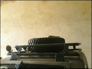

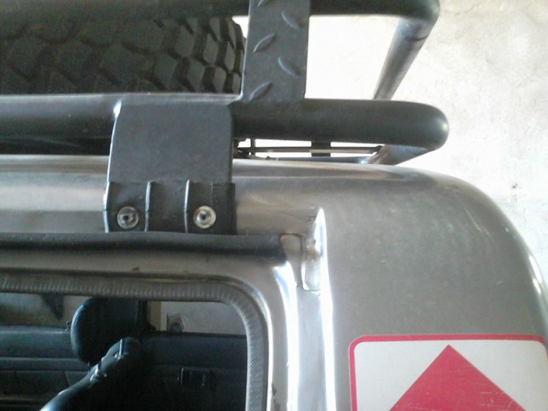

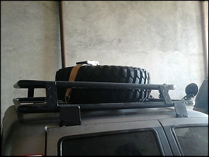

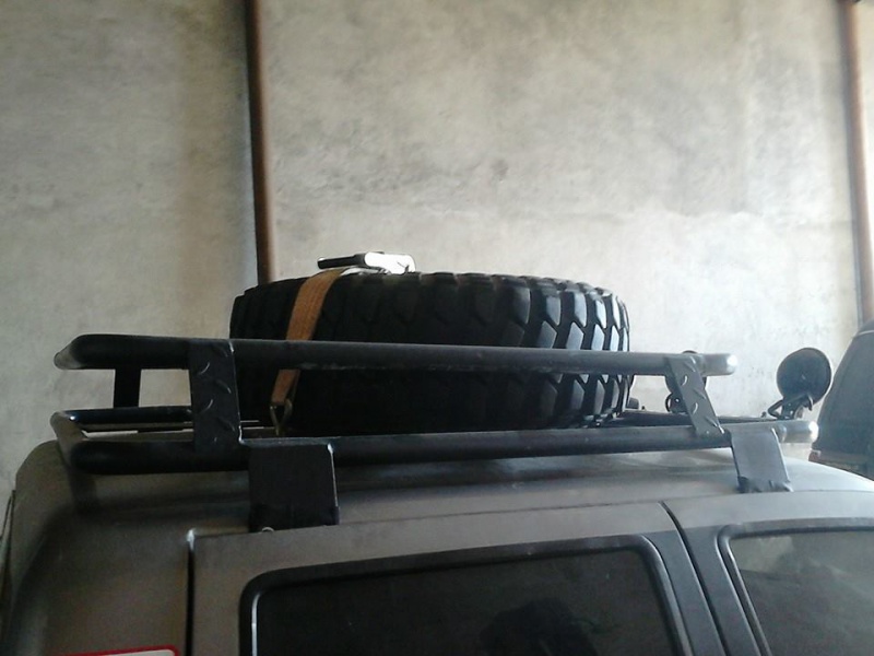

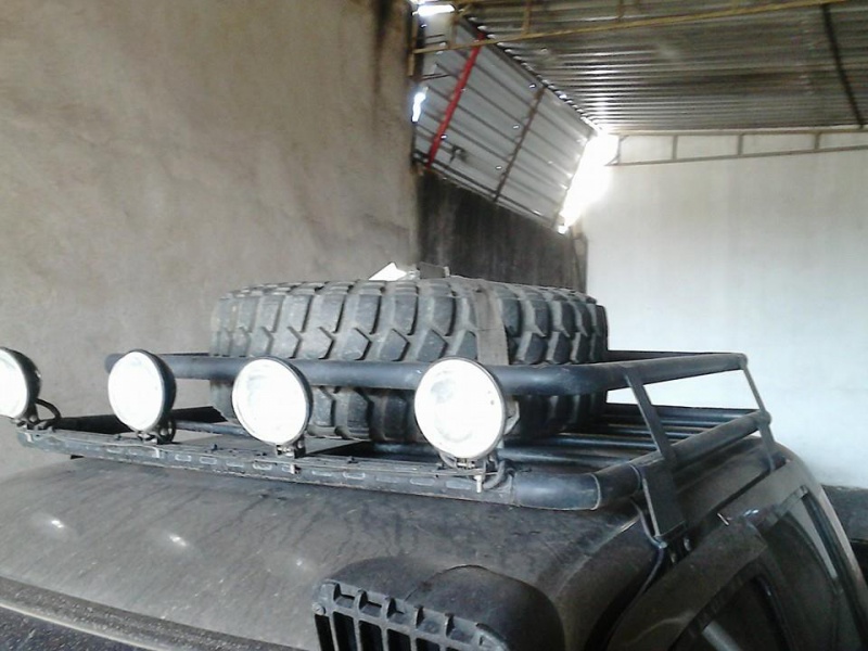

    segue as fotos do bagageiro, eu quem fiz...so nao achei lugar melhor para prendelo, pois ele fica pegando na porta...
    mas nao da nada e jipe mesmo...
    Miniaturas de Anexos Miniaturas de Anexos AJUDA...suspensao hilux 95 japonesa (SAS) pneus 37-baga-d.jpg   AJUDA...suspensao hilux 95 japonesa (SAS) pneus 37-baga-f.jpg   AJUDA...suspensao hilux 95 japonesa (SAS) pneus 37-baga-l.jpg   AJUDA...suspensao hilux 95 japonesa (SAS) pneus 37-baga-s.jpg

    Cara esta tua solução pro BL é muito boa. Fico curioso pra ver a CT apoiada na nova travessa, isto resolve muita coisa. Creio que apenas eixo do volante que ainda precise ser prolongado. E ficou muito animal a vtr com esses 37.

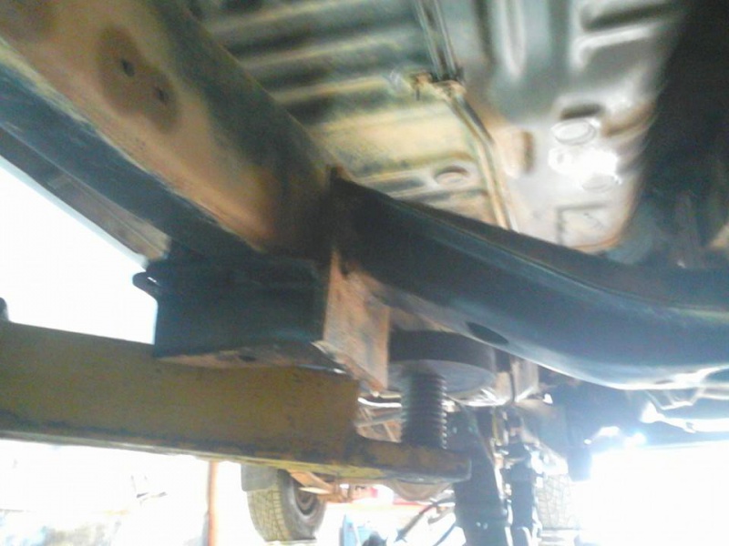

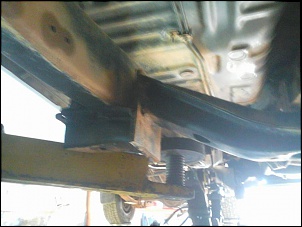

    opa so precisa alongar a coluna de direcao, nao precisa mexer em alavanca e elimina aquele (CALO) embaixo do carro que so serve p enroscar.....segue as fotos da travessa...os calcos do motor sao somente tarugos de aluminio...
    valew..
