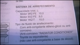

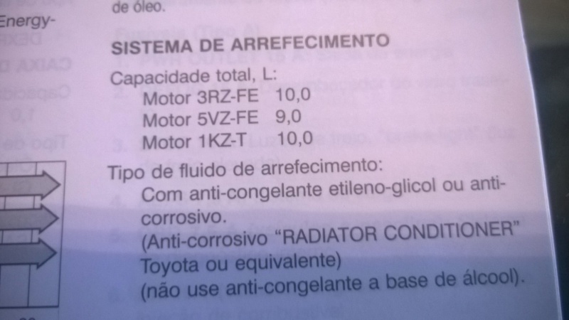

    Bom, Alisson, não sei se você ainda participa do fórum, pois possui apenas 4 postagens no total, sendo a última de 28/04/2015.
    Mas, para que o tópico não se perca e sirva à outros interessados, quero corrigir uma injustiça com as SW´s 97, 98, e 99.
    Ao contrário do que dizem vez ou outra, estas viaturas NÃO possuem problema com temperatura.
    Igualmente às modelos 2000, 2001, 2002, elas possuem a mesma capacidade de litragem do sistema de refrigeração, ou seja, 10 litros no total.
    Essa totalidade inclui radiador, mangueiras e galerias do motor.
    O grande problema das Toyotas mais antigas é a fama indelével de que "não quebra".
    Aí o cara compra uma viatura com uns 15 anos de idade, "inquebrável", nem completa o óleo, "pois não baixa", e se mete a rodar.
    Ora, certamente a sua FIAT Strada não é ano 1998, certo?
    Então é provável que dê menos manutenção.
    Assim, a sua pergunta é fácil responder: Strada dá menos manutenção?. Fique certo que sim.
    Agora, se você comprar uma SW antiga, com um bom histórico de manutenção preventiva, fique certo que ela irá longe.
    Se comprar, sugiro trocar correias, válvula termostática, tampa do radiador, limpeza do mesmo, trocas dos fluídos.
    Verificar geometria, suspensão, barras de torção e pivôs.
    Se o radiador apresentar umidade, indicando possível vazamento, troque por um novo. Esqueça abrir, varetar e remontar.
    O acúmulo de ferrugem e crosta não sairá totalmente, mesmo com a limpeza, perdendo a capacidade de refrigeração.
    Aí é que surgirão os problemas de aquecimento, ou seja, baixa capacidade de troca de calor.
    Se souber que a viatura já trincou o cabeçote sugiro esquecer a compra.
    Para encerrar, segue foto do manual da SW 98 atestando a capacidade do sistema, visando corrigir alguns equívocos.
    E boa sorte na sua busca.
