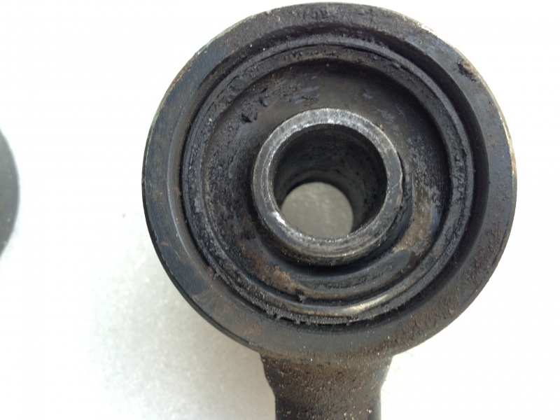

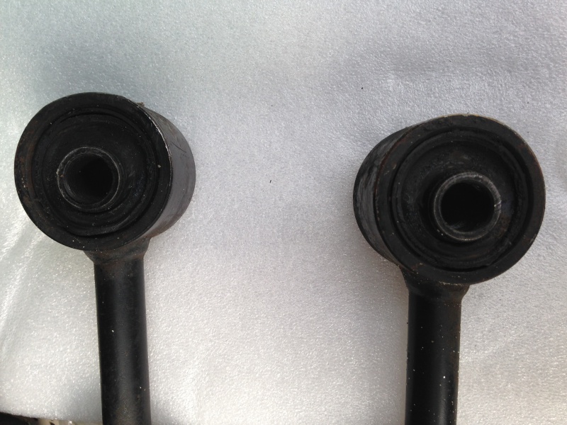

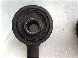

    Espero que tenha mais sorte que eu na troca dos amortecedores pelos COFAP. Como hoje em dia tudo é uma merda...agora os COFAPs entram nessa afirmação...troquei os 4 não fazem 7 meses sendo que recentemente começou a surgir um rangido dianteiro, "tipo caminhão carregado" , investigando verifiquei de onde vinha o barulho, exatamente na bucha inferior do amortecedor. Apertei, soltei e o barulho continuou, passando a fazer nos 2 lados. Hoje fiquei puto e desmontei, olhem as fotos e vejam como cedeu a bucha!!!! Acabei voltando os originais que ainda estavam bons! Vou tentar a garantia!!!

    Pô JORGE
    Que merda de notícia , tenho que procurar a nota fiscal dos meus , pois provavelmente ira acontecer comigo tb , e olha que tem garantia de 3 anos segundo o ANDERSON da FERRAÇO de onde comprei .
    Eu troquei os meus pq o chefe da oficina da TOYOTA daqui me recomendou em trocar , mas eu não percebia que eles estivessem ruins , tanto que os guardei .
