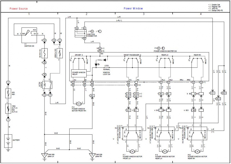

    A minha é uma hilux sw4 2001 EFI 3.0 1kz-TE. E está com o seguinte problema, tem hora que consigo acionar o vidro elétrico do motorista e passageiro pelo controle do motorista. Tem hora que não consigo, nem do motorista, nem do passageiro, tem hora que somente do passageiro, agora está com problema no do motorista. O que será? Tem hora que não funciona e tem hora que do nada voltar a funcionar? Preciso de uma ajudinha ai de vocês.

    Olá Calhiandro,
    Minha vtr apresentou este mesmo problema mas apenas no vidro traseiro direito. Era intermitente. Descobri a causa do defeito medindo a tensão nas saídas das chaves.
    O problema estava em um relé na central de alarme, que fecha os vidros quando acionada. Um dos contatos do relé estava com mau contato. Retirei ele da placa, limpei com WD40 e resolveu.

    Olá Calhiandro,
    Utilizei este diagrama em anexo. Nele não estão desenhados os relés do alarme, pois este não é original do veículo.
    Os relés ficam neste circuito entre a chave principal(POWER WINDOW MASTER SW) e as chaves individuais de cada vidro(POWER WINDOW CONTROL).
    Na minha vtr a caixa do alarme está instalada junto ao apoio do pé esquerdo, atrás da forração. Tem uma caixa de fusíveis ali também. Precisa retirar uma tampa plástica para ter acesso.
    Espero que isto te auxilie, e qualquer ajuda estou à disposição.
