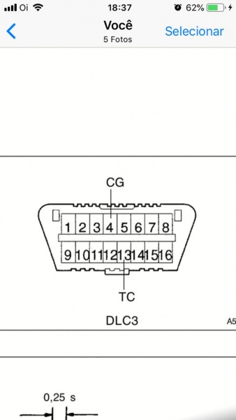

    Andreloppo , acho que a minha o problema é diferente acende em plena BR, quando viajo. Quando coloco em ponto morto que cai a rotação o problema desaparece, a luz apaga, depois disso pode passar até dois meses para ocorrer o problema. Fui tirar o diagnóstico e deu código 14, código de piscadas que se faz curto circuitando o pinos 4 e 13 do sistema de diagnóstico no cofre do motor. Estou dando um tempo, assim que puder levo na concessionária. Você chegou a fazer leitura do código de erro da sua? qual foi o código? A minha quando começou a aparecer tinha 185.000 kms. Atualmente está com 189.000 kms.

    Calhiandro, o procedimento é este?
    Carros com bomba injetora semi-eletrônica tem uma caixinha de fusíveis lá com o nome diagnostics, no vão do motor. Nessa caixinha tem uns pinos, você curto-circuita os pinos 4 e 13. Então a luz de check vai dar umas piscadas ai você vê, o número que vai dar, por esse número vai ocorrer um desses números dessa tabela que te enviei.
    O procedimento é o seguinte, quando você curto circuitar os pinos 4 e 13 no vão do motor, você abre a chave do carro ele vai começar a piscar para aparecer o primeiro digito depois ele da um intervalo para começar a piscar o segundo digito do número
    Exemplo se ó código de erros for 14.
    Quando a abrir a chave ele vai piscar uma vez depois ele vai dar um intervalo de 2 segundos ai ele piscará 4 vezes, senão me engano depois de 2 segundos ele refaz o teste.

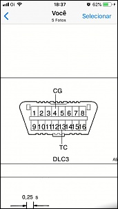

    Procedimento para diagnóstico
    Essa tomada fica no final do painel do lado direito. Tenha por base a chave de ignição vá descendo até chegar ao final do painel pode procurar que vai encontrar essa tomada.
