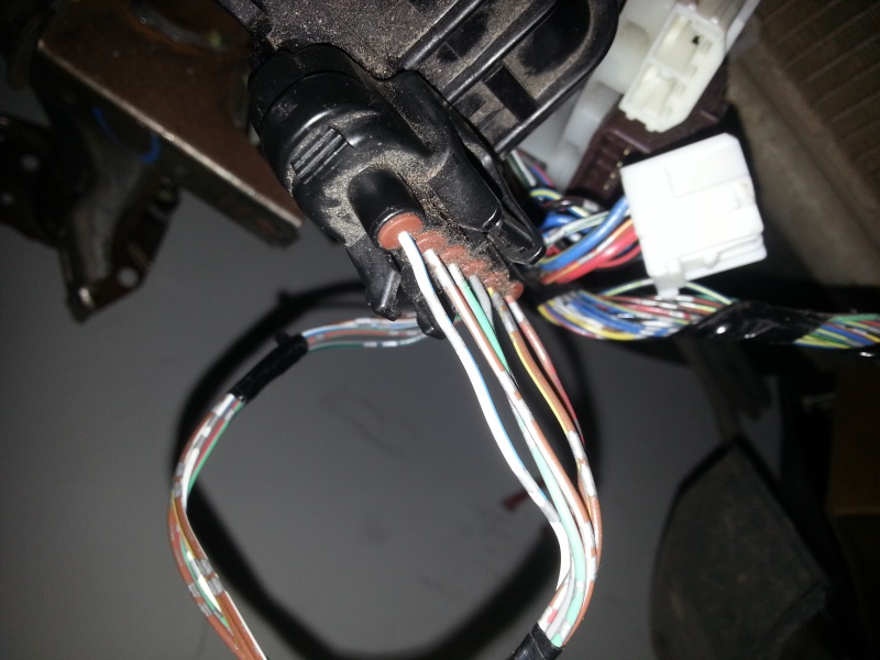

    Boa tarde a todos
    Quem puder me ajudar, preciso do esquema elétrico do conector do acelerado eletrônico Da Toyota Hilux
    acabei desconectando os fios sem querer conforme mostra a foto e agora preciso saber as cores e posições dos fios
    Se alguém puder me ajudar agradeço muito
    abs
    Fernando

    Ele é o conector da foto, desse tipo de conector so tem esse, são 6 fios ligados nele

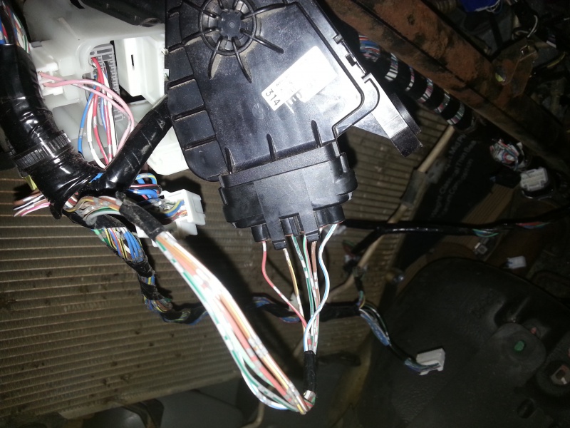

    Fernando,
    Veja se te ajuda, bati duas fotos...
    Uma pergunta, vc está adaptando esta mecânica ou arrumando uma Hilux?

    Fernando,
    A sequencia dos fios é, olhando por trás do conector, a primeira foto:
    - Vermelho
    - marrom com amarelo
    - Verde
    - Verde com vermelho
    - Marrom
    - Azul
    Espero que esteja certo...
    Hugo

    Tem 2 que ficaram presos e não escaparam isso vai ajudar
    Hugo, muito obrigado pela sua ajuda, se precisar de algo pode chamar
    grande abs
