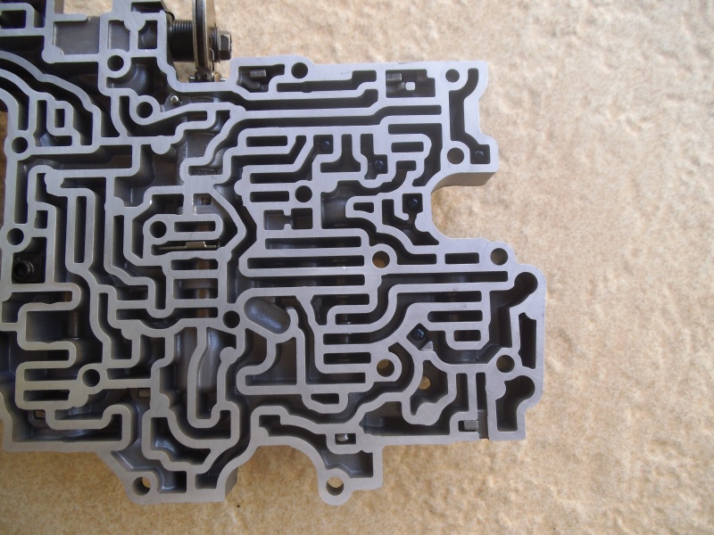

    Afinal consegui enviar uma das fotos do corpo de válvulas.
    Miniaturas de Anexos Miniaturas de Anexos Posicionamento das check balls cambio A340H  Hilux sw4 3vze-check-ball2.jpg

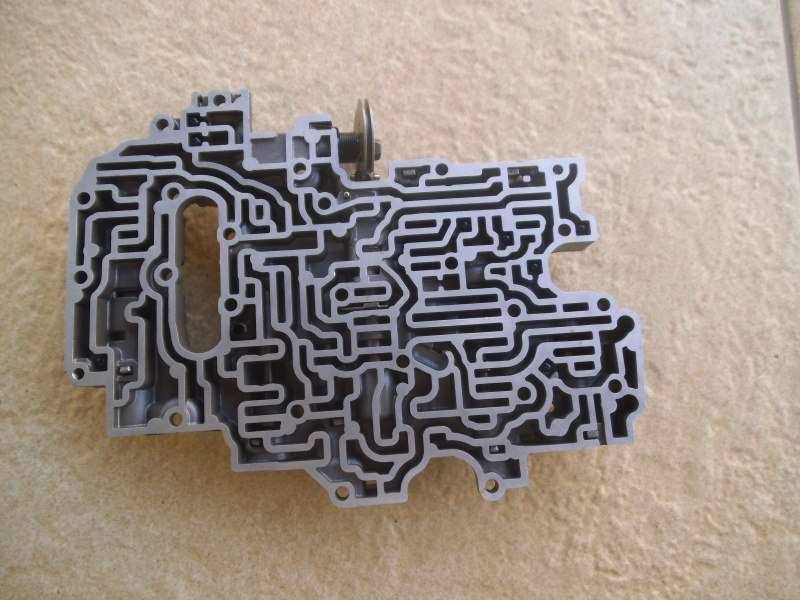

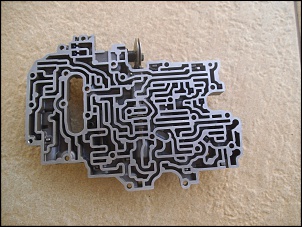

    Estou enviando uma por uma. Quando precisei desta informação eu não encontrei, então eu espero que o próximo que precisar veja as fotos.
    Miniaturas de Anexos Miniaturas de Anexos Posicionamento das check balls cambio A340H  Hilux sw4 3vze-check-ball-1.jpg

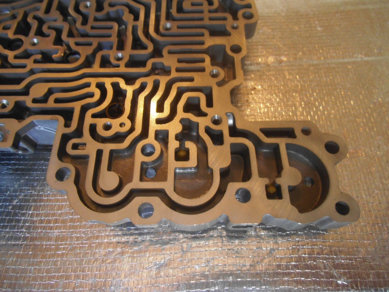

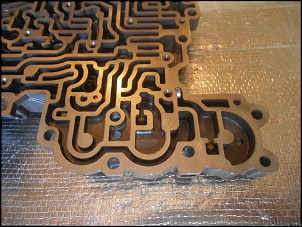

    Estas duas ficam na parte inferior do corpo de válvulas.
    Miniaturas de Anexos Miniaturas de Anexos Posicionamento das check balls cambio A340H  Hilux sw4 3vze-check-ball4.jpg
