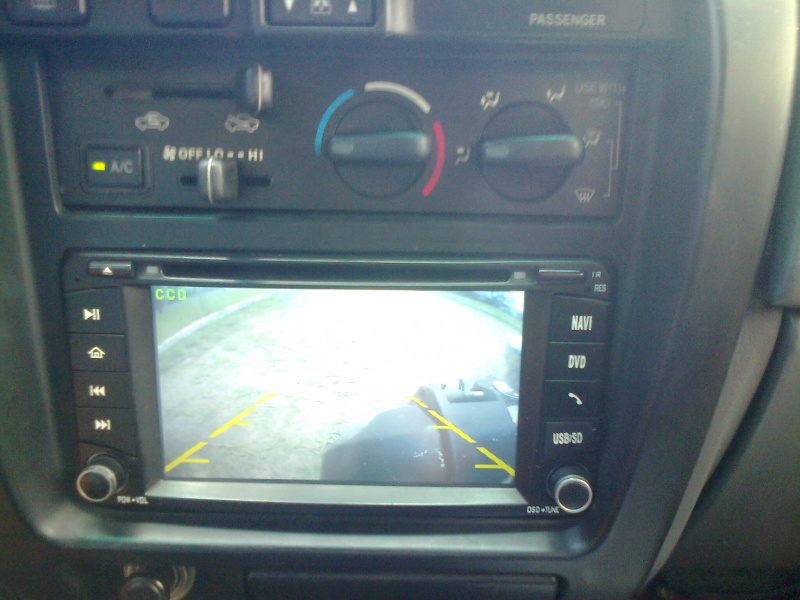

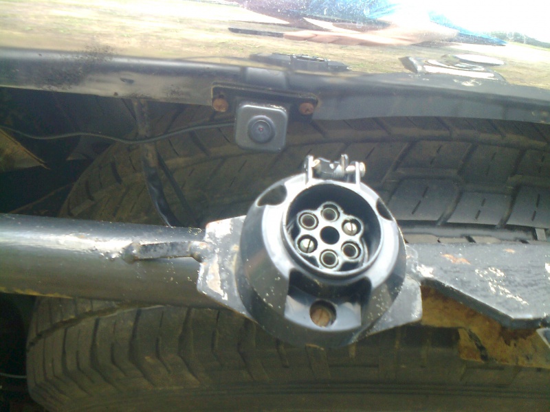

    Olá Tozzi,
    Pode ser que te ajude, seguem fotos da instalação em uma SW4 de uma amiga.
    A câmera em 45 graus foi parafusada sob o párachoque.
    Um abraço,
    Edu

    Ficou boa eihn! Câmera bem discreta e o multimidia bem integrado! Gostei! valeu pelas fotos!
