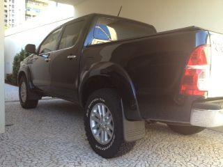

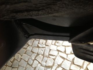

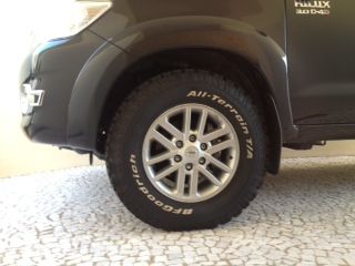

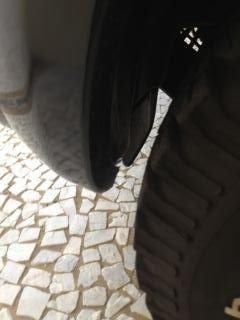

    Amigo, uso na minha os bf 265 70 17 allterrain, vc vai precisar cortar um pouquinho de plástico das pontas do para-lamas, fazer um furinho nos para-barro e prender com cinta plástica puxando eles para trás e levar para um cara bom de alinhamento, se não vai fazer um barulho danado de plástico pegando pra todo lado quando vira o volante e precisa subir em qualquer guia rebaixa de garagem, a minha pegava mas depois que fiz isso não pega nada mais.

    Amigo, não vejo como uma adaptação, apenas tirei os excessos de plástico da ponta do para choque com uma serrinha e puxei mais para traz os para-barros fazendo um furinho e prendendo com sita plástica, o trabalho mais complicado fica por conta do alinhador que precisa jogar ar rodas um pouco mais para frente. Pode montar sem medo, quando você começar a andar vai fazer as marcas onde pega, vc vai lá e corta ou prende com a cinta plástica, caso não resolva você leva para o alinhador que ele termina o serviço, a minha não pega em mais nada, mas no começo pareci que ia arrancar pedaço do carro... KKKKKKKKK

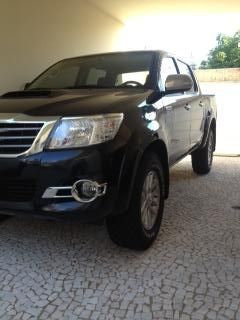

    Segue as fotos abaixo
