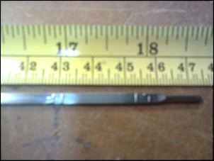

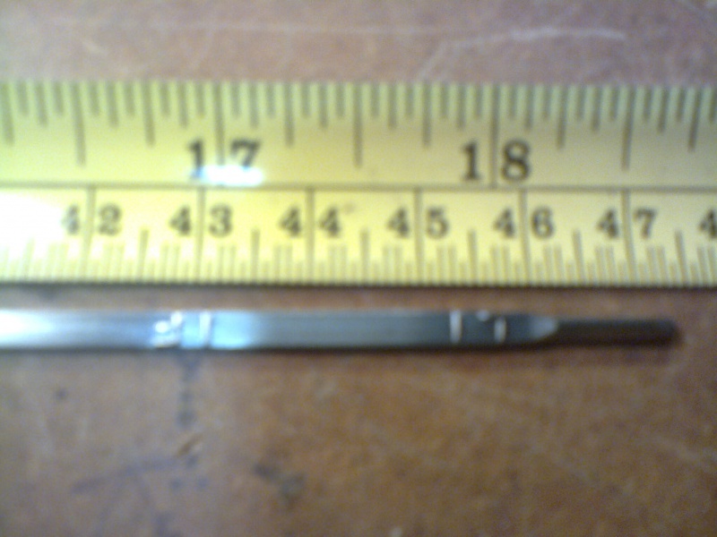

    Usuário Avatar de EduQxQ
    03/04/2013
    481
    Agradecimentos: 5
    Olá Elias,
    Medi na minha, e as distâncias são as seguintes:
    Máximo = 43,2 cm
    Mínimo = 45,3 cm
    Um abraço,
    Edu

    Usuário Avatar de Elias_qf
    29/03/2011
    Osasco/SP
    594
    Agradecimentos: 5
    boa noite galera ai que esta minha duvida...
    minha vareta bate a mesma medida do edu a sua é com feixe de mola na frente?? pois pelo que vi algumas pessoas falando que o carter da hilux com feixe de mola dianteiro o carter é menor
    a minha fica no nivel com apenas 3.5 litros de oleo meu carter nao esta amassado tanto que fiz o motor dela a pouco tempo ate fiquei pensando em refazer a marcação do nivel da vareta para um nivel mais proximo da junta do carter deixar ela uns 2 cm mais baixo que o max porem o retentor ficaria mergulhado no oleo acredito que poderia dar vazamento com maior facilidade
    03/04/2013
    481
    Agradecimentos: 5
    Elias,
    a minha é com barra de torção e pega 6,5 litros incluindo a troca do filtro.
    Parece que a vareta da tua está mais longa do que deveria, quem sabe ela já foi substituída.
    Bom se o Freitag medisse a dele para comparação.
    Um abraço,
    Edu
    29/03/2011
    Osasco/SP
    594
    Agradecimentos: 5
    verdade pode ser que a minha vareta foi trocada pela dos modelos mais novos...
    freitag se puder fazer esta gentileza e medi para mim o tamanho da sua vareta assim posso alterar a minha vou trocar o oleo da minha amanha vou colcar 5.2 litros e marco na vareta tmb rsrsrs
