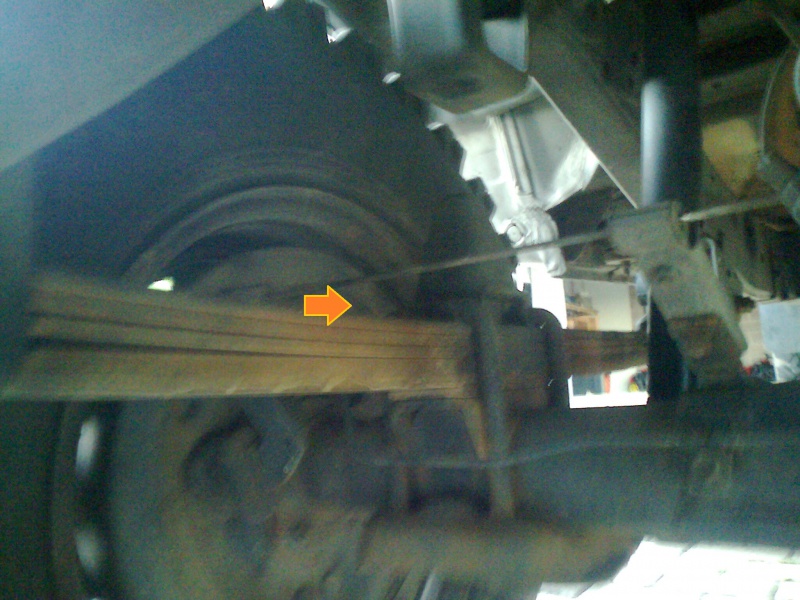

    Question Hilux SR5 Calço molas traseiras
    Olá pessoal,
    Reativando o tópico. Estive ontem em um posto de molas que instala o kit com calço para as molas traseiras, e conversando com o mecânico ele me alertou que o cabo do freio de mão passa pelo eixo afastado em 1 polegada acimas das molas, e isto limitaria a instalação dos calços. Pois se as molas se afastarem 1 polegada do eixo, daí encostarão no cabo do freio.
    Eu gostaria de erguer 2 polegadas. Se eu erguer um pouco mais fazendo o cabo passar por baixo da mola, haveria algum problema?
    Aguardo suas sugestões.
    Um abraço,
    Edu

    Rio/RJ
    3,833
    Thumbs up

    edu faz o seguinte...
    bl de 2" facil de fazer made in sua casa rs...
    se vc colocar o calço na no caso de 2" vc tera que trocar os amortecedores pois eles ficaram mais curtos vai dar final de curso...
    mas se quiser fizer da mesma forma faça o seguinte coloque o calço de 1" nas molas e troque os jumelos para trocar o jumelo sendo que a cada 2 cm maior no tamanho do jumelo vc ganha 1 cm na altura do carro
    vc nao disse o ano da sua hilux mas na trazeira coloca o amortecedor trazeiro da blazer ficar bem legal são maiores que os nossos e mais barato....

    Olá Elias,
    Eu tenho pensado também no BL, que ao meu ver na caçamba é tranquilho. O problema é na cabine, que teria que ajustar muitas coisas, como ventoinha, radiador, hastes do cambio, pedais, barra da direção e outras cositas mais. Não é isto?
    Me parece que o calço seria uma solução bem simples, e o problema do cabo do freio estou fazendo uns prolongadores para elevar a altura deles, ficando longe das molas.
    João,
    Na minha vtr que também é IFS, eu subi 1 polegada trabalhando nas barras de torção. Pode ser feito em casa este ajuste, é bem fácil. Como quero subir um pouco mais, vou instalar também um calço nos pivos de cima. Mas vamos aguardar as dicas do Elias que manja pra caramba.
    Um abraço,
    Edu
