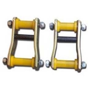

    Não vejo por que usar esse treco a não ser pela originalidade !
    Quando comprei meu jeep, troquei as buchas velhas por novas originais. Não duraram 6 meses !
    Ja faz mais de 10 anos que utilizo estas do anexo. Só cuide com a qualidade das buchas de PU, tem umas que são torneadas de uma barra de PU e são otimas, mas tem umas que parecem que foram moldadas numa forma, tem muitas bolhas de ar e não paracem tao duraveis
    Quanto a jumelos mais altos, dizem que rachas as longarinas junto aos suportes das molas e efetivamente não acredito que va resolver o problema de molas consadas, va num moleiro e veja se não é o caso de somente trocar a mola mestra de cada feixe.

    Edgar , esses dai do anex parece o mais alto? pois me disseram que essas buchas de PU faca um nhec nhec danado , as suas fazen isso ? na questao das minhas molas vou tirar uma foto assim que puder e postar aqui elas parecem gastas , e tem tres que fica abaixo das mestras gastas e uma mestra quebrada , e as demasi estao gastas meio tortas, com as fotos entendera melhor .

    Bom, que fazem nhec nhec fazem, mas nada tão gritante assim, só escuto quando entro na garagem de casa. No geral o jeep é bem mais barulhento que não chega a incomodar.
    Acho que fiz um bom negocio quando troquei os pinos de lubrificação dos jumelos originais pelo nhec nhec, da menos trabalho, não entopem e não vivem lambuzados.
    Estes da foto, de acordo com o site, são tamanho original. Na verdade são um pouco diferentes no formato, acho que os originais são mais discretos.

    Jumelos mais altos só servem para alterar a geometria da suspenção e fazer as molas trabalharem errado, além disso, não dão ganho de altura significante que possam justificá-los...
    quer uma dica? compra os originais e seja feliz?

    Errou meu nome Tuna kkkkkkkk , mais ate que me comfundiu com um cara gente boa conterraneo meu, meu e um CJ 5 sim , sua opinião foi boa vou usar os originais mesmo, Edgar vou na sua experiencia e pular a parte de me decepcionar com as buchas de borracha, e vou de PU,
